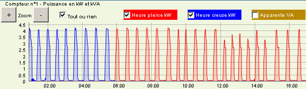

courts cycles sur LG ThermaV avec plancher chauffant
ummolae a écrit : Tigrou et hd31 nous démontre qu'il y a bien un problème à vouloir réguler une PAC Inverter selon les principes de la loi d'eau avec ou sans ballon tampon (ce qui ne change pas grand chose) alors que cette PAC LG fonctionne très bien avec une simple régulation externe.
non, non, cette pac ne fonctionne pas avec la régulation externe proposée par LG!
avec la sonde d'ambiance ou th, on annule le mode inverter et l'on tourne plein pot, comme une TOR avec une hystérésis sur l'air de 3° ce qui est le comble de la connerie!
moins de cycles courts effectivement mais un inconfort dans la maison avec de grosses fluctuations de température!! :evil:
seule une régulation externe sur loi d'eau (de conception différente de LG) pourra remédier au défaut de jeunesse de cette pac!

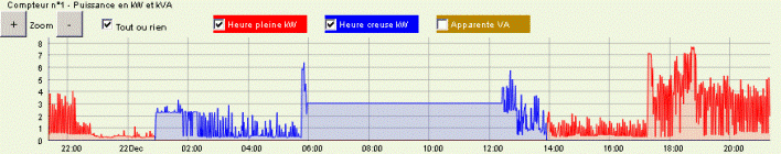

ok! de plus régul consultable et réglable de n'importe quel PC avec alerte mail ou sms............le top!! Image HD ET TIGROU

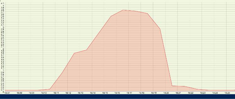

picotsec a écrit : voilà je fais le test depuis une semaine et cela à l'air de bien fonctionner, nous avions une crainte concernant le cycle des dégivrages, la semaine dernière -4° le matin et pas de soucis de dégivrage.
Bon, ba c'est beaucoup mieux qu'avant, mais il a fallu un ballon de 500 litres pour avoir un ballast thermique qui permette ce type de fonctionnement, avec un PC tu n'aurais jamais eu ce problème.
Concernant les dégivrages, cela ne devrait avoir aucune influence, la machine s'en chargera sans problème si nécessaire.
ummolae a écrit : Bon, ba c'est beaucoup mieux qu'avant, mais il a fallu un ballon de 500 litres pour avoir un ballast thermique qui permette ce type de fonctionnement

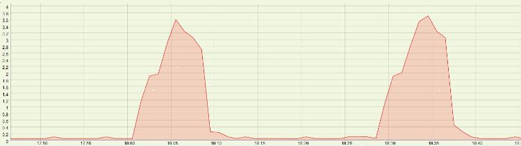

LG ne préconise pas de BT avec leurs pacs therma V!!
de plus, sans déplacer les sondes, le problème des cycles court reste le même, seul le déplacement des sondes en sortie de BT (départ et retour chauffage) permet d'espacer les cycles et invertériser correctement!! :idea:
10mn de fonctionnement et souvent 20 à 30mn d'arrêt!
moins de cycles que cricri qui a pourtant un PC!

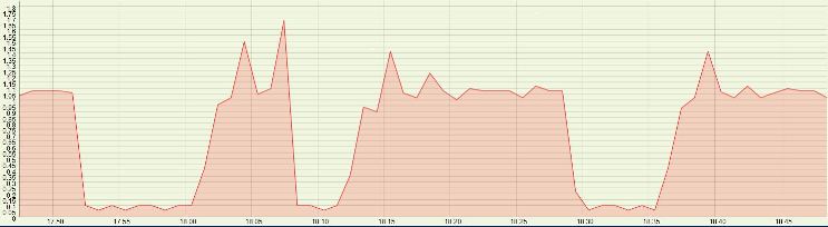

comparatif cricri et picotsec sur la même heure:
cricri avec pc sans BT:
picotsec avec radiateurs et BT:
l'echelle de puissance n'est bien sur pas la même puisque la puissance de celle de cricri est de 9kw et celle de picotsec de 16kw!
