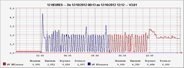

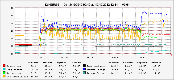

Voila un certains nombre de post dans lequel je lis que des propriétaire de PAC s'efforce de diminuer le débit des circulateurs afin de faire des économies.
J'ai fait différents test de diminution de débit pour m'apercevoir que la conséquence première a été un fonctionnement en court cycle de mon installation, heureusement que ce n'étais qu'un test de quelques heures, car je pense que mon compresseur n'aurait pas tenu le coup bien longtemps sur ce régime.
Le test a été réalisé de nuit sur 8h, à partir de 10h, j'ai rétabli le débit maximum pour faire revenir mon installation à un fonctionnement plus "normal".
On constate que la machine ne coupe pas en HT ou HP, mais la régulation interne va osciller en permanence entre 2 limites.
Bon, c'est vrai que mes 2 circulateurs + annexes pompent allègrement environ 3 kWh/jour, ce qui fait une conso d'environ 600 kWh sur 200 jours de chauffe, mais même en HP c'est encore moins cher qu'un compresseur neuf.

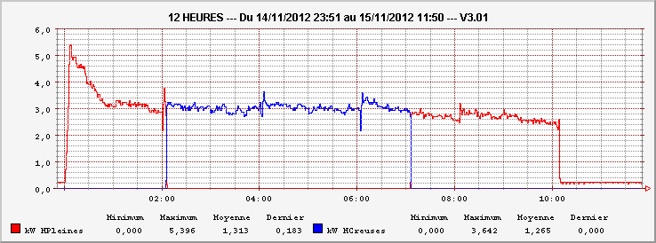

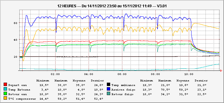

Voila maintenant un beau graphique de la régulation de ma PAC sur une période relativement froide la nuit autour de +3°C, on constate que :
- la PAC régule bien en compensation des pertes thermiques sur une période de plus de 10h
- le delta eau moyen est de 3,3°C avec un débit mesuré de 2,4 m3/h (avec 2 circulateurs en fonctionnement permanent), et une puissance électrique de 3kW absorbée cela nous donne un COP instantanné de 3,07
- la température moyenne intérieure est de 19°C avec une consigne identique au panneau de commande, l'élévation à 21°C provient des premiers rayons de soleil du matin.
- on constate que la température compresseur avoisine les 50°C en fonctionnement.
- on remarquera que la température sortie d'eau échangeur oscille entre 35/38°C

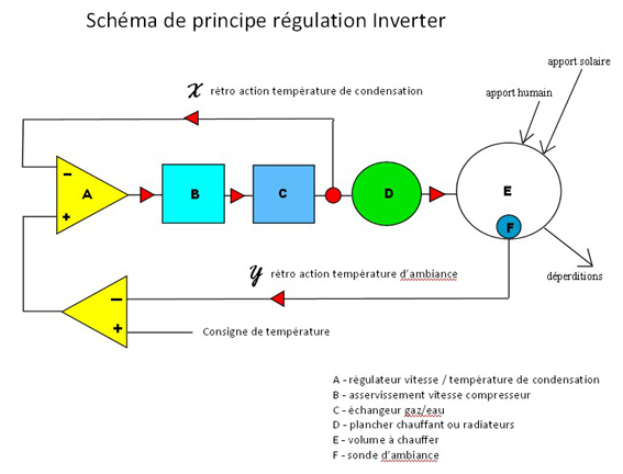

Oui, uniquement sur sonde d'ambiance, sur ce type de machine il y a 2 boucles de régulation, première boucle sur la température de condensation, seconde boucle qui englobe la première sur la température d'ambiance, c'est très stable à 2 conditions essentielles :RC60 a écrit :Mais je vois que tu régules sur sonde d'ambiance ! c'est bien ça ?
1 - le débit d'eau à l'échangeur doit être celui spécifié par le constructeur, chez moi 2,5 m3/h, mesuré 2,4m3/h. (débit permanent)
2 - la température de sortie d'eau échangeur doit être en rapport avec la construction du PC, dans mon cas il me faut 35°C par +7°C pour avoir 20°C ambiance, si le PC a besoin d'une température plus basse (PC moderne) il faudra nécessairement faire un découplage avec une bouteille de mélange et un vanne 3V thermostatée ou modifier la première boucle de régulation sur la température de condensation. (modification impédance sonde)

Sinon ton schéma est très clair, mais il sera toujours judicieux de modifier la première boucle pour trouver la tempé de condensation correspondant aux déperditions sans utiliser de vanne mélangeuse défavorable au COP !
