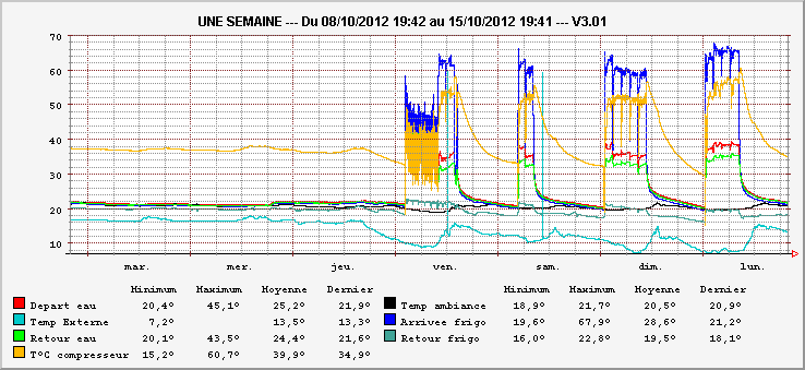

Je suis possesseur de la même PAC et dans la même configuration, PC de 140m2 , pas de ballon tampon, pas d'ECS.
J'avais le même problême de courts cycles, depuis que j'ai installé la régulation de Tigrou et Hd31 + 1 circulateur, voici le résultat :
http://mynetmemo.com/php3/mesure_graph. ... 5&nbjour=1
Les courts cycles ont disparu et la température est régulière.
Il me faut encore ajuster la Loi d'eau afin d'optimiser tout ça, mais je suis déjà content du résultat.
Dommage quand même que l'on soit obligé d'en passer par là pour arriver à ce résultat au prix où coute la PAC , on ne devrait pas avoir ce problème, ou des solutions devraient être données par LG.

salutncedric a écrit : J'avais le même problême de courts cycles, depuis que j'ai installé la régulation de Tigrou et Hd31 + 1 circulateur, voici le résultat :
as tu activé le mode "éco" sur ta régulation?
picotsec a vu une très nette différence dans ce mode qui permet de réduire la puissance de la pac et donc d'allonger fortement les cycles!
