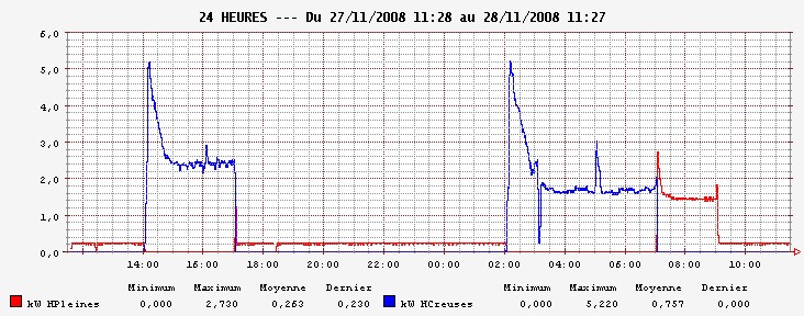

Voila comment régule ma PAC, température intérieure comprise entre 19,5 à 20,5°C par temps gris, température peut monter à 21/22°C par grand soleil, actuellement 80% de la conso en heures creuses, cela régule en proportionnelle sans accoup.
