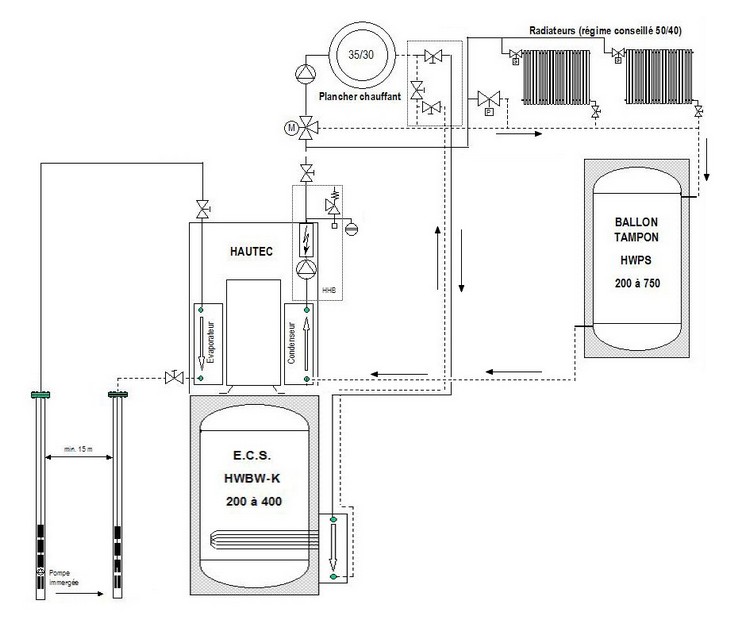

Je joint le schéma

Tous les retours passent par le ballon Tampon pour aller ensuite vers la PAC.
le retour du PC passe d'abord vers le Ballon ECS pour rejoindre ensuite les autres retour.
La sonde du retour est dans la PAC. Justement c'est cette sonde qui coupe la PAC lorsque la température retour est presque la même que celle du départ Plancher chauffant.
J'ai également une sonde sur le départ PC
Aucune sonde sur le départ radiateurs reliés directement à la sortie PAC

Si ton retour pc passe en permanence par le ballon ecs avant de se "jeter" dans le retour commun, il me semble que la température sur ce retour doit être anormalement élevée du fait de la temp ecs et ainsi modifie la température retour de l'install engendrant ainsi une coupure prématurée de la PAC.haboul a écrit :le retour du PC passe d'abord vers le Ballon ECS pour rejoindre ensuite les autres retour.
Si ce type de shéma hydraulique fonctionnait, comment se fait-il que personne sur ce forum ne l'ai adopté?

Le retour du PC ne passe pas dans le Bllon ECS, mais dans la petite PAC qui produit de l'ECS. (l'ex-croissance du Ballon ECS est une petite PAC)
Le retour du PC en passant par cette PAC perd de 2 à 4°. Il est donc plus froid que si il ne passe pas dedans.
