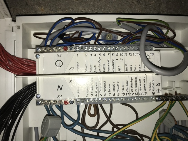

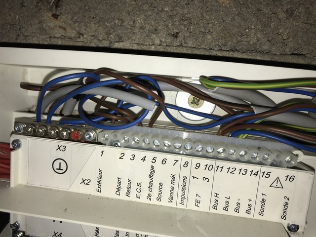

voila les photos:
j'ai regardé dans le boîtier si je voyais des fils qui n'allaient nul part mais je crois pas... a moins qu'ils soient branchés au mauvais endroit? :|

Rien de câble a l'endroit prévu.

si les fils étaient câblés au mauvais endroit, le FE7 n'aurait donc jamais fonctionné depuis le début!!
est ce le cas?
une chose m'intrigue: je vois 2 fils connectés sur chaque borne du bus en 11,12 et 13 (brun, bleu et j/v) en X2.
il me semble qu'il n'y a normalement qu'une seule liaison de 3 fils de la pac vers la WMP Ă  cet endroit! landtd57 pourra confirmer.....
je ne peux vérifier sur la mienne, je suis à 600km de ma pac! :cry:
delamelon a écrit:mon réparateur est passé, le câblage est bon mais pas le thermostat d'après lui il est mort...
euh!!! y a comme un blem avec ton réparateur, ou alors il faut qu'il s’achète une nouvelle paire de lunettes!

dbercy a écrit:si les fils étaient câblés au mauvais endroit, le FE7 n'aurait donc jamais fonctionné depuis le début!!
est ce le cas?
effectivement il y 2 fois des câbles à ses borniers...
comme tu dis Ă  savoir si les deux sont normaux?!
merci d’avoir vu ça! par contre clairement je pense que le réparateur a survolé le problème :roll:
par contre j’ai acheté un nouveau thermostat sur ebay en allemagne 48€ neuf! et clairement je vois la différence au niveau des connecteurs.. il manque que la connection! :lol:

Pour moi je ne vois rien de raccordé sur la borne 9 et 10 FE7. Pour moi le câble n'arrive pas au bon endroit.
Il faut tenter de le repérer physiquement.
Comme dis + haut; la borne 9 du WPM II vers la 1 du FE7, la borne 10 du WPM II vers la 3 du FE7, et la le commun des sondes X3 du WPM II vers la 2 du FE7.
Pour moi, je confirme qu'il serait nécessaire de remplacer le câble en place par un câble type téléphone ou au mieux un câble bus 2 paires torsadé blindé.
Le câble du bus qui relie la PAC au régulateur est lui aussi de mauvaise section. Serte il est possible que cela fonctionne, mais je conseillerais de le remplacer.
