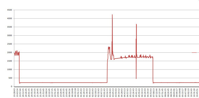

Solderman a écrit :Je ne comprends plus rien, ma PAC est a jour dixit Daikin, c'est fou? ou normal ?Avis des pros ? j'arrive plus à savoir.
Je me répète un peu, mais je pense ce fonctionnement d'une PAC inverter complètement anormal, quand on constate que cette PAC fait 52 redémarrages en 8h (soit presque 7 démarrages par heure) avec des cycles de fonctionnement de 3' par +10°C et 7' par +4°C, cette PAC fonctionne quasiment en TOR, on peut se demander a quoi peut bien servir le système complexe qui devrait faire varier sa vitesse et permettre un fonctionnement qui soit proportionnel à l'écart entre la consigne et la mesure.
J'ai un peu peur que le mode régulatoire ne soit pas très au point, à défaut d'un bug dans le micro-programme de la carte principale.
Voila comment fonctionne une PAC DAIKIN Inverter pilotée par sonde d'ambiance sur des périodes semblables :
Sur ce graphique, on peut constater que sur une durée de 15h, la PAC à démarrer 2 fois seulement avec des cycles de fonctionnement de 4h sans interruption, voilà, ci dessous, un détail du mode de fonctionnement en régulation proportionnelle, on constate que tant que la demande thermique n'est pas inférieure à 30% de la puissance maximale, la PAC va réguler en douceur et va interrompre son fonctionnement uniquement au moment du délestage HC/HP, ma régulation prédisposant la PAC à fonctionner principalement en HC.
Je suis très surpris de voir des PAC inverter pilotées par de simple thermostat qui ne peuvent en aucun cas faire fonctionner ce type de machine correctement, là, je pense qu'il y a un big problème de régulation qui me semble mal maîtrisé.

Bonjour ummolae,
Enfin des vrais courbes de regulation, ouf, je deseperai d'en voir!
oui c'est aussi mon avis, je cherchai des explications autour de mon hydraulique, mais maintenant que je suis clean, c'est donc ailleur qu'est le probléme.
J'ai même pas un simple thermostat, j'en ai pas, juste ma loi d'eau. J'ai posé cette question à mon installe , en presence de Daikin, il m'ont dit que ce n'était pas utile :?
Je ne peux que constater que chez toi c'est parfait, peux tu developper un peu tes explications autour du thermostat d'ambiance, de la boucle de regulation, pour que je comprenne bien! es tu avec une loi d'eau ?
T'as suivi l'histoire de solderman depuis le début ummolae ?
Où as tu vu un thermostat pour l'instant ?
Parce que jusqu'à maintenant solderman a fait, disons pour le moins, plusieurs modifs sur son circuit hydraulique. Et objectivement il faut arriver à suivre et analyser sa situation.
Donc je veux bien ummolae que tu défendes bec et ongles ce que tu as réalisé et qui est tout à fait respectable, mais je ne crois pas que ça te permette de conclure sur un exemple que d'autres modes régulateurs que le tien ne sont pas au point. Ou alors je serai l'exemple contraire.
D'autant que la dernière modif hydro évoquée par solderman... comprenne qui peut. Solderman, regroupe donc tous tes éléments dans une vraie présentation de ton installation. Il me semblait il y a longtemps t'avoir indiqué de fermer un by-pass au niveau de ton plancher et de son circulateur spécifique, c'est cet élément qu'il me semble voir réapparaitre dans les derniers messages (je me trompe solderman ?).
Première remarque, à priori, en dessous de 30 ° de consigne départ, la pompe ne sait pas réguler sur de l'inverter. Solderman, as tu fait le calcul de tes points de consigne dérivés de ta loi d'eau pour 10 ou 4°C ?
2e remarque, l'inverter ne veut pas dire fonctionnement permanent, ça veut dire régulation de fréquence pour une régulation de puissance, dans une plage définie. Il y a un minimum de puissance que la pac peut délivrer. Si elle coupe, c'est qu'elle y voit une raison, enfin j'imagine.
3e :
J'ai actuellement 21°C dans la maison, c'est trés confortable et stable.
J'ai entre hier et aujourd'hui (24h) consommé 15Kw, quand pensez vous ?
confort et moins d'1 kWh par heure pour des températures entre 4 et 10 °C. J'aurai envie de demander où est le problème ?
4e : le circulateur est il en circulation permanente, étant donné que tu n'as pas de thermostat ?
5e: tu dis être clean solderman, en terme hydraulique
maintenant comment lis tu ton 1er graphique ? parce que je n'ai pas recherché les précédents que tu avais publié, mais je suis pas loin de faire toujours une même analyse de l'allure de tes courbes, sauf pour les pics qui présentent il me semble un delta plus important avec le retour. La question que j'aurai envie de poser : ce delta est il suffisant ?
Je reste toujours étonné que ton retour puisse monter aussi vite que ton départ sur tes graphiques. Il devrait y avoir un décalage, ne crois-tu pas ?
Pour rappel, sur une même surface de plancher, j'ai une pompe moitié moins puissante que toi. Et effectivement pour une consigne départ supérieure à 30°C, elle régule en inverter, sans se couper comme le montre tes graphiques.
Et pour info toujours, j'ai 2 pacs, une de 7 et une de 5 kW. Celle de 7 est sur un PC de 120 m2 et régule sur inverter dès que l'on passe les 30° en consigne de départ chaudière.
La seconde est sur ventilo-convecteurs. Elle tourne en ce moment, les 2 sont l'une à coté de l'autre, je vois bien la différence, j'ai passé une 1/2 h devant hier soir. Même avec une consigne départ supérieure à 30°C, elle fonctionne comme l'indique tes courbes solderman. 2 VCV fonctionnent et sont sur thermostat d'ambiance. Ils ne sont donc pas en demande permanente. Quand ils sont en demande, ils fonctionnent en petite vitesse ventilateur, la demande de puissance est donc plutôt faible. Quand ils ne sont aps en demande, ils fonctionnent en passif, le radiateur restant en circulation (pas de vanne commandée sur ces VCV)
Hé bien la pompe fonctionne sur un cycle de 2-3 minutes maxi pour se couper ensuite pour 5 minutes au moins. Il faut bien ce temps pour que la température du circuit (lue à la sonde de l'hydrobox) perde 3-4°C et nécessite un redémarrage. Ce comportement je le considère assez normal. Ca veut dire que pour une consigne de 34 par exemple, 5 minutes après la coupure du compresseur le circuit est encore à 32°C. La pompe n'a nul besoin de redémarrer, il n'y a pas assez de déperditions au niveau du circuit.
