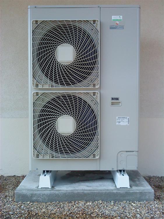

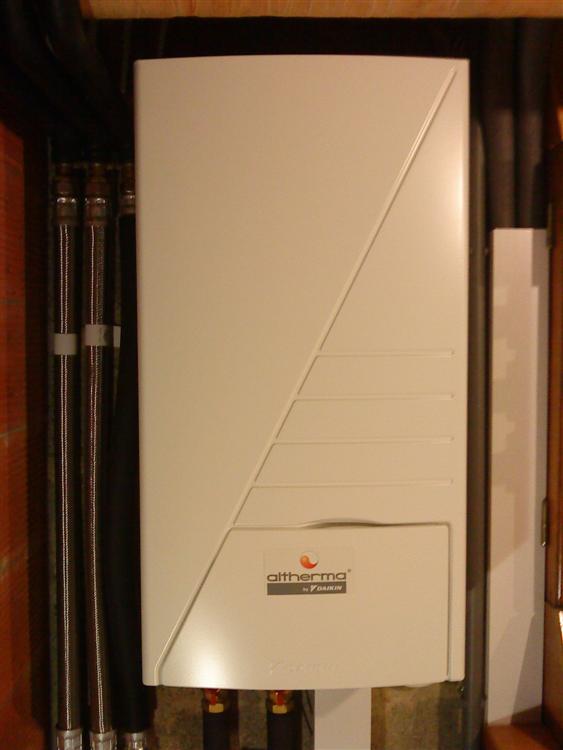

Comme il n'est jamais trop tard pour bien faire, voici quelques photos de la belle, d'abord posée sur ses réhausses en PVC boulonnées dans le socle béton. Le gravier absorbe les eaux de condensat .. tant qu'il ne gèle pas trop longtemps !
Vue des deux côtés. Comme vous pouvez le constater, la machine est installée sous le balcon, orientée sud-est et à l'abri des intempéries, il fait 1° de plus qu'au nord en plein champs. Les vents ne sont jamais de face mais plutôt de côté, ce qui permet d'évacuer naturellement l'air extrait par les ventilateurs et évite le recyclage.
Y'a du monde dans le coin ! à droite de l'UI, la goulotte avec ses tuyaux frigorifiques, le tube PVC guide câbles. A gauche, les 3 flexibles chauffage et départ ballon ECS en noir.

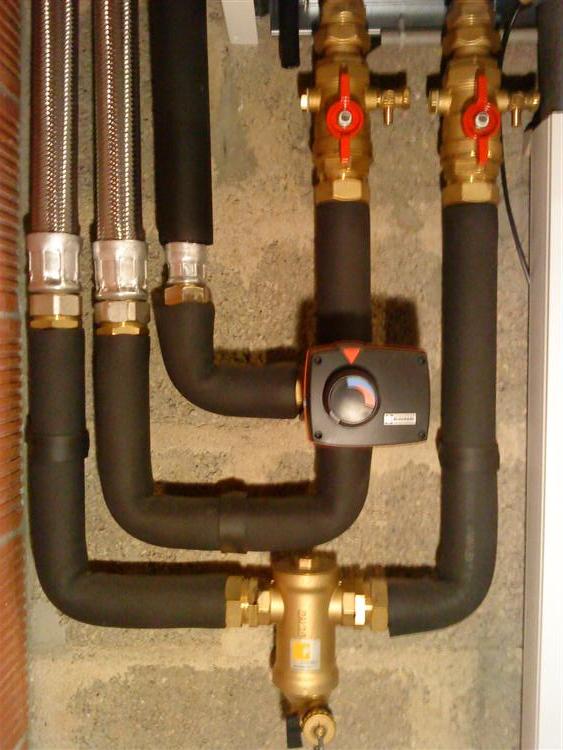

Une vue rapprochée des divers raccordements, notez le fil de la sonde ECS déporté des câblages de puissance, l'isolation renforcée des tuyaux frigorifiques jusqu'à l'unité extérieure.
La vanne 3 voies et le désemboueur.

bonjour,belle installation! les tuyaux frigorifiques ne croise pas les tuyaux chauffage
,il sont bien isolé ,vanne 4 vois trés accessible ,utilisation de flexible peut etre pour
limité le bruit du circulateur de l'unité int qui est bruyant!
un désemboueur en plus ,la daikin en est déjà équipé! c'est pas plus mal.
tu as mis l'appoint électrique a -7,je pense que tu peut le descendre a- 10 ,avec une
11kws pas de probléme ,,j'en connait plusieur qui fonctionne avec le meme matos et pas de probleme!
