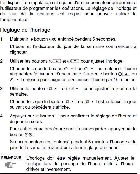

merci claude49, vous confirmez ce que je disais qui est qu'a part l'heure, "officielement" on ne peut rien faire avec le combiné d'ambiance connecté
cf derniere page de votre lien: Image
par contre peut on modifier d'autres parametres comme le cycle de dégivrage reste toujours sans réponse ce qui me semble etre la question de départ de dujack
Cdt
fredo018018 a écrit :par contre peut on modifier d'autres parametres comme le cycle de dégivrage reste toujours sans réponse ce qui me semble etre la question de départ de dujack
La meilleure façon de le savoir, si le panneau de commande est bien un Daikin BRC, c'est d'aller voir si le paramètre 16.3 est disponible, si oui, faire la variation 16.3.01 (dégivrage 2 h) à 16.3.03 ( dégivrage 40 ') et faire un contrôle en télémétrie compteur car il n'y a aucune autre possibilité de voir le changement de régime dégivrage.
