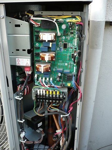

Effectivement la référence indiquée semble être une référence Airmat, difficile de dire quoi que ce soit vu qu'Airmat emploie différent groupe externe, Daikin, Fujitsu ou Mitsubishi, le mieux serait de faire une photo externe et interne, cela nous donnera quelques informations sur l'origine du produit.

Bonsoir ummolae,
Merci de votre reponse qui confirme donc le modele de mon UE.
La difference vient peut etre du fait que c'est un model en triphase?
J'ai pris le temps de l'ouvrir et oh surprise a l'interieur du capot j'ai trouvé ce que vous disiez en ce qui concerne le volume de gaz suivant la distance ci joint photo:
cdt
cdt

Bonjour à tous
J'ai exactement la même Pac que Fredo sauf que la mienne porte la marque daikin, la carte électronique est rigoureusement identique, la seule différence c'est que la mienne est une RZQ100 en triphasé
J'ai ouvert mon capot et j'ai trouvé le même tableau concernant la charge de gaz. Si je me base sur ce tableau, ma longueur de tuyau étant de 14 m, la charge devrait être de 3,8 kg alors que lors de la mise en service, le technicien a laissé les 4,3 kg de gaz préchargés, Sauf erreur de ma part, il aurait du retirer 0,5 kg pour arriver à 3,8 kg comme préconisé sur le tableau (10 à 20 m de tuyau).
D'où ma question, est ce que 500 gr de gaz en trop peut provoquer des problèmes de givre et de mauvais dégivrage car c'est ce que fait ma Pac, j'ai déjà posté plusieurs fois à ce sujet et le technicien n'a jamais pu résoudre ce problème. Pour lui, 4,3 kg de gaz pour 14 m, c'est la bonne charge.
cordialement
