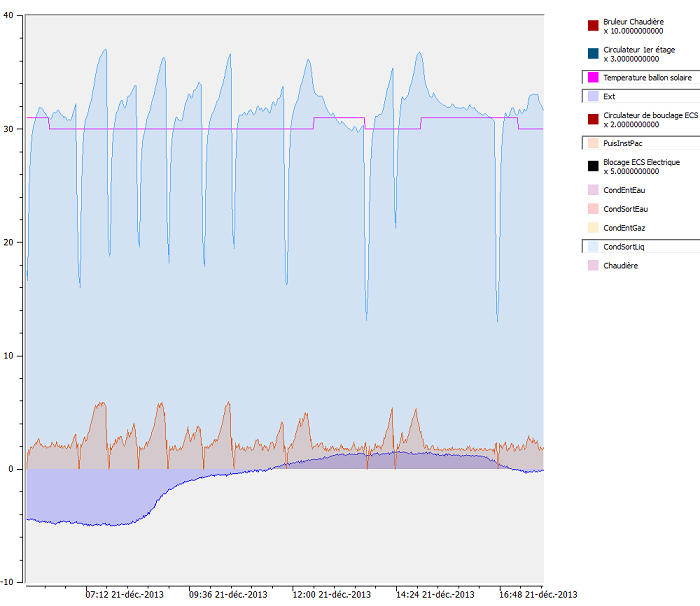

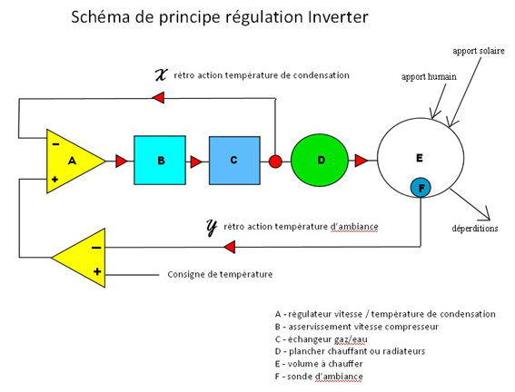

Au lieu d'avoir une consigne fixe à -7°C (fixée par la résistance de 8,1K ) vous (Léo et vince0007) modifiez par deux méthodes différentes , cette consigne pour la rendre variable ainsi la PAC ne sera pas en tout ou rien mais pourra ralentir pour atteindre une consigne plus basse que 48°C (fixée comment ?)
je suis avec intérêt vos modifications sachant que dans mon cas : gros volume à chauffer, radiateurs dimensionnés pour du fuel , déperditions 4 fois plus importantes que vince007, J'ai besoin d'une part d'une eau plus chaude pour alimenter mes rad dimensionnés pour du fuel et d'autre part la température moyenne dans le ballon est déjà inférieure à 50°C du fait des déperditions plus importantes.

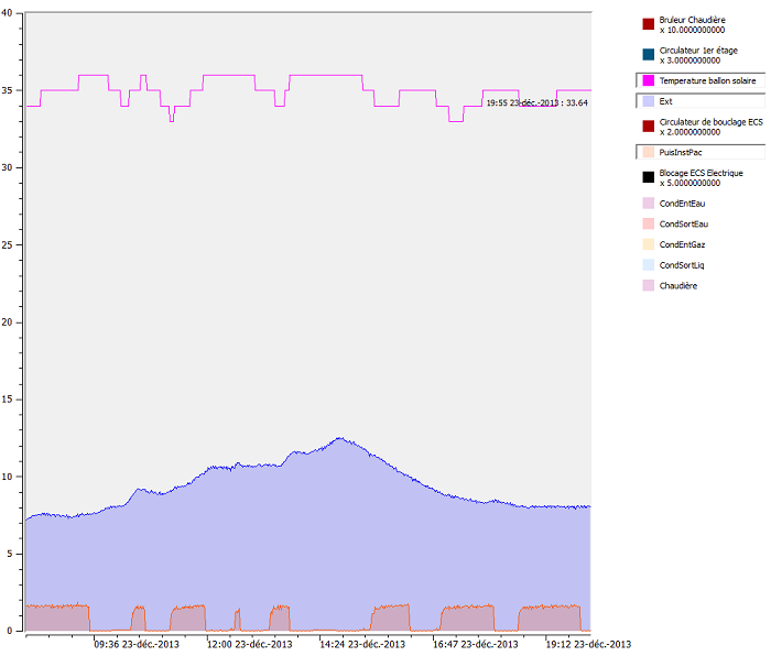

En regardant tes courbes vince0007, l'eau dans le ballon descend bien moins vite que moi

Au final, je pense que Airmat a conçu le module intérieur pour remplacer une chaudière fuel et s'adapter à toutes les config : rad seuls, pc seul ou rad + pc
dans le cas du pc seul c'est pas le mieux pour le cop
l'idéal , quand mm , serait d'avoir accès aux paramètres via le port série et modifier logiciellement tous les paramètres.
