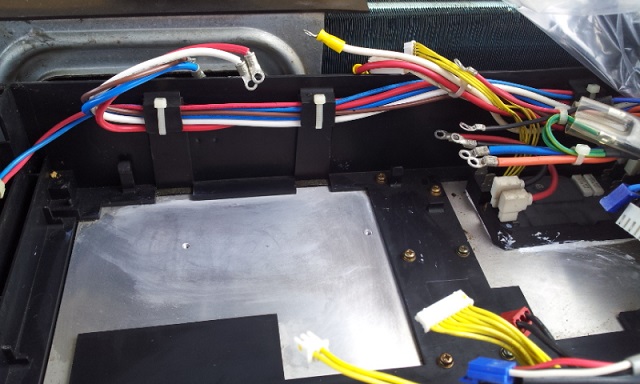

Je vais redémonter le chapeau de la daikin cet aprem pour prendre une photo de la carte inverter.

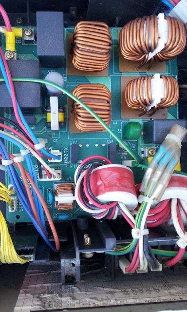

Il semble y avoir une deuxième carte dessous. Il y a également cette carte à coté:
Si les connecteurs te semblent plus costaud cela ne vaut pas le coup que je tente cette manip.
Merci quand même pour tes réponses.

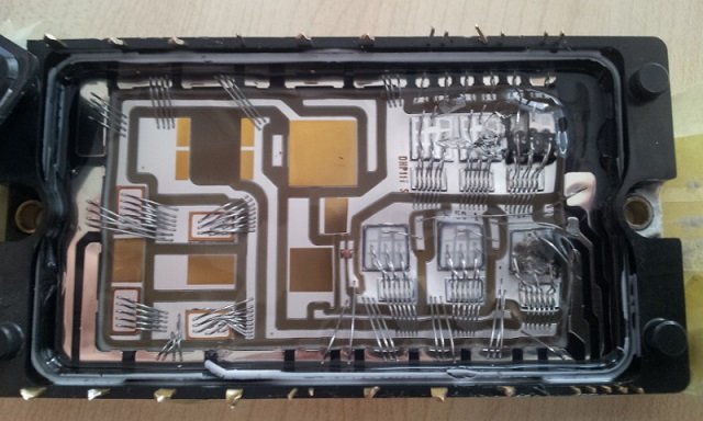

Merci pour tes infos. Est-ce qu'il te serait possible de scanner la page 233 du manuel de maintenance?
N'étant pas électronicien, j'ai cherché à quoi peut ressembler un igbt et a priori cela pourrait ressembler à ça (pour une PAC Daikin):
J'en déduis que l'igbt est sous la carte que j'ai prise en photo (au niveau des sorties U V W) avec le radiateur encore dessous dans le flux d'air pour être refroidi.
Demain, je tente de démonter la première carte pour voir l'igbt.

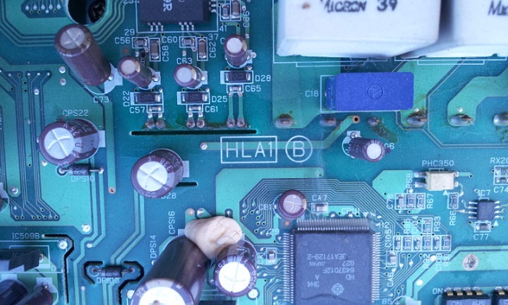

J'ai ensuite démonté la carte inverter pour les mesures de continuité et voilà les résultats (en kohm):
U - P2 : 30.6
V - P2 : 30.6
W - P2 : 31.0
P2 - U : 136.2
P2 - V : 136.1
P2 - W : 137.4
donc il y a une légère différence de continuité entre les 3 phases et surtout il y a une continuité en inversant les fiches. Si cela vient de l'IGBT sa référence est CM50AD46-12H.
Est-ce que quelqu'un a tenté de remplacer cet IGBT?

Les collègues ont dessoudé le module IGBT Mitsubishi et en ouvrant le boitier je tombe sur çà:
Les deux igbt de la branche W explosés (à droite du module). Mitsubishi europe ne souhaite pas vendre le module à un particulier et me demande de passer par daikin. Un seul site sur internet fournit la datasheet et livre en 6 jours pour 70$ (45$ le module + 25$ pour la livraison)

On voit que le module n'est pas identique : les pattes sont argentées alors qu'elles sont dorées sur le module d'origine (en bas sur la photo). Qq valeurs de résistances sont un peu différentes mais les diodes autour des igbt sont fonctionnelles.

Trouver, ressouder le module contenant les transistors de puissance c'est de la grosse réparation
Je ne vois pas sur ta première photo où est soudé le module ?
Il ne doit pas être loin des cosses U V et W pourtant.
