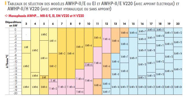

151m2 T°C de base -5°C déperditions 6580w donc aux normes RT 2012.
Au vue de l'isolation les déperditions me semblent pêcher légèrement par excès mais ne connaissant la forme de la maison et le coefficient de compacité volumique nous allons nous baser sur ces 6580w.
PAC De Dietrich donne 7.08 Kw à -7°C et un régime 30/35°C
A -7°C tu es dimensionné à 107.6% donc autour de 110%-115% a ta T°C de base de -5°C

Bonjour tlm,
Effectivement Fred, je connais bien le graphique, mais devant l'étonnement de beaucoup de personnes sur la puissance de la PAC, j'ai douté des résultats sur le papier, et me suis dit "qui peut le plus, peut le moins".
C'est d’ailleurs pour cela que j'ai fait vérifier les résultats de l'étude thermique par un thermicien, voulant éviter de me planter, après ça reste virtuel.
Nous n'avons pas eu encore de température très négative, l'hiver n'étant pas terminé, février risque nous donner la note.

Re Newlook,NewLook a écrit :Bonjour tlm,
C'est l'étonnement de personnes qui ne connaissent pas le domaine thermique du bâtiment.
Maintenant ta réaction de prudence est bien naturelle et adoptée par une majorité de non professionnels (et même par certains PRO ) surtout avec la pression de personnes derrière.
Mais au vue de:
Du climat tempéré,
De la conso,
De la qualité de l'isolation (à une condition que la pose soit faite correctement, mais la conso semble indiquer que oui)
L'appoint électrique ne servira jamais et tu aurais pu choisir une 6 KW sans problème.
Toujours par comparaison avec l'instal Nelly30 j'ai pris le risque (qui n'en n'est pas un) de mettre une 6 KW sans l'option appoint électrique (qui peut toujours se rajouter toutefois) avec une température de base inférieure.
Mais au vue de la réserve de puissance cela m'étonnerais fort que la puissance de la PAC soit insuffisante à -5 ou même -8°C
Pour exemple, aujourd'hui par -1.5 , -2°C la PAC prend une intensité de 6A maxi alors que son intensité nominale est de 8.3 A et son courant maxi de 15 A.
Et ceci avec une T°C sortie PAC maxi de 28.7°C, une T°C ambiante mini de 21.5°C.
Ton instal est du même "tabac" donc sur la réserve de puissance tu peux dormir tranquille
Bon maintenant...........tu as 8 KW on ne vas pas changer de PAC et il y aura toujours une solution pour résoudre le problème de court cycle et de sur puissance.
