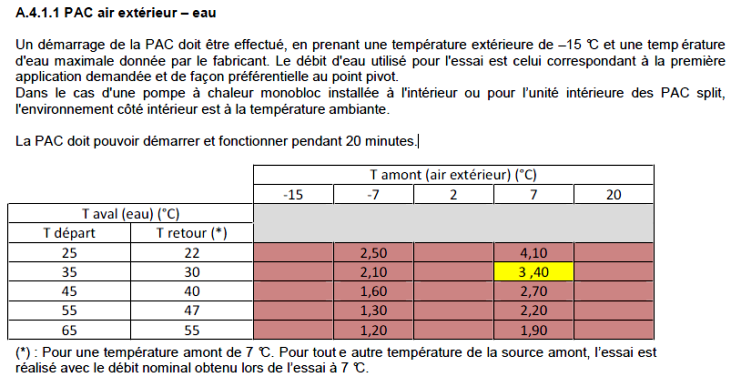

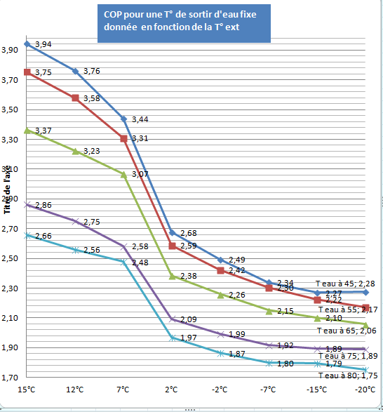

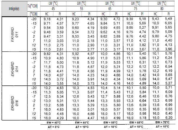

Bonsoir Alain,
Je veux dire par là que la norme n'étant pas plus restrictive que cela , les fabricant n'ont pas de raison d'être plus exigeant en terme de référence, c'est à nos ronds de cuir français et de Bruxelles de sortir des textes plus affûtés et "dieu" sait qu'ils sont bien payes pour cela (surtout à Bruxelles).
[/img]
C'est là qu'on voit que la RT 2012 (en jaune) n'a fait qu'entériner l'existant avec toujours un temps de retard car les valeurs étaient déjà atteintes et dépassées en 2009.
Tu as parfaitement raison pour le fonctionnement à -25°C et sortie d'eau à 45°C, et que l'on y croit ou pas n'est pas le problème , ce sont plus des valeur indicatives sur les évolution techno des pac .
Mais très franchement une pac qui qui fourni encore du 50°C entre -15 et -20°C , il y quelques années on aurait sans doute trouvé cela comique, maintenant , pas du tout!
Quand au HT , les tableau suivant donnent une idée assez précise de leur cop 'inintéressant" mais rendant souvent bien des services dans la rénovation donc oui pour privilégier les BT mais uniquement quand c'est possible.
Là ce n'et que pour la 14KW!
La norme" ne demande" que 1.20 à -7° pour 65°C (c'est là que les normes devraient être plus exigeantes) et sur mon graphe on est à 2.15 ce sont sans doute des condition idéales à minorer mais pas si mal que cela pour avoir 65°C.
