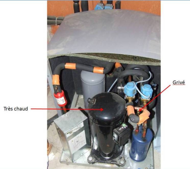

Alors comme je n'y connai pas grand chose.... voici un photo, vous montrant là où j'ai vu du givre.... et le compresseur qui était chaud bouillant.
Tout le reste... n'était pas givré.

Je suis pas devant et pas de mano dessus mais au vu de tes photo surement un manque de fluide.

Sinon pour en revenir à ton Pb, difficile d'y voir grand chose sur la photo, mais contact un frigoriste, il te dira où est le pb.
