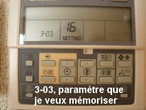

Bonjour à tous
En septembre 2008, j'ai fait installer un système de chauffage Pac air/air gainable composé d'un groupe extérieur Daikin RZQ100B8W1B et d'une unité intérieure Daikin FBQ100B8V3B pour un pavillon de 115 M2 correctement isolé. J'ai toujours eu des problèmes de mauvais dégivrage. Malgré les interventions de tehniciens, lorsqu'il fait froid, le givre recouvre entièrement l'échangeur, le dégivrage se fait aléatoirement, un coup il dégivre et parfois le groupe tourne une journée sans dégivrer alors que l'échangeur est recouvert de givre. Pourtant le paramètre de dégivrage a été réglé sur 3.O3 sur le thermostat Dakin BRC1D528.
Le groupe est surélevé de 12 cm au dessus de la chappe.

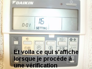

J'ai remarqué quelque chose de bizarre sur le thermostat. Lorsque je régle le paramètre de dégivrage 16 setting, 3-O3 (4O mn) et confirmation avec la touche 3O (horloge barrée) puis touche test, le chiffre 88 apparait et ensuite l'écran reprends son affichage normal. Jusqu'à maintenant tout est OK mais en refaisant une vérification par le 16 setting, je me suis aperçu que le paramètre 3-O3 n'était plus affiché, il était remplacé par le 0.01. J'ai fait plusieurs reparamètrage avec le 3-03 et à chaque fois lorsque je revérifie, c'est le paramètre 0-01 qui revient.(voir photo)
Ma question est de savoir si c'est normal ou si le thermostat ne mémorise pas le paramètre demandé ce qui pourrait expliquer les problème de dégivrage. Mon installateur voudrait changer le thermostat mais avant je voudrais l'avis d'un spécialiste du forum.
Si un membre a le même thermostat Daikin BRC1D528, pourrait-t-il vérifier si le paramètre 3-O3 reste affiché en mémoire ou si c'est le 0-01 qui revient à chaque fois. Merci d'avance

Bonjour Claude49claude49 a écrit : J'ai remarqué quelque chose de bizarre sur le thermostat. Lorsque je régle le paramètre de dégivrage 16 setting, 3-O3 (4O mn) et confirmation avec la touche 3O (horloge barrée) puis touche test, le chiffre 88 apparait et ensuite l'écran reprends son affichage normal. Jusqu'à maintenant tout est OK mais en refaisant une vérification par le 16 setting, je me suis aperçu que le paramètre 3-O3 n'était plus affiché, il était remplacé par le 0.01. J'ai fait plusieurs reparamètrage avec le 3-03 et à chaque fois lorsque je revérifie, c'est le paramètre 0-01 qui revient.(voir photo)
Oui, c'est normal, l'affichage du paramètre 16.3.01 est le paramètre mémorisé d'office par la mémoire de la console BRC, mais je peux te confirmer que lorsque tu fais correctement la manip et que l'afficheur passe en 88 avec extinction et ré-allumage de la console, le nouveau réglage est bien pris en compte, j'ai fait l'expérience à plusieures reprises en paramètrages 3.02 et 3.03 sans aucun problème.

Bonjour ummolae
Je te remercie beaucoup pour ta réponse. Tu me dis que l'affichage du paramètre 16.3.01 est le paramètre mémorisé d'office par la mémoire de la console BRC, je te crois mais comme je le précise bien dans mon 1er message, la seule différence avec mon thermostat BRC, c'est que le paramètre mémorisé d'office est le 16 O-O1 et non le 3-O1 et c'est toujours le 16 0-01 qui revient lorsque je fais une vérif. à partir de la touche test comme sur la photo ci-dessous. Je ne sais pas à quoi correspond le 0-01.

Salut Claudeclaude49 a écrit : Je ne sais pas à quoi correspond le 0-01
Perso, je ne sais pas à quoi correspond le paramètre 16.0.01, peut être à rien car tous les chiffres ne sont pas affectés avec quelque chose. Les paramètres de dégivrage se fait bien sur la séquence 16.3. --- 01 --> 2H , 02 --> 6h , 03 --> 40 minutes.

Juste une dernière précision pour être certain que mon BRC de débloque pas,
Par exemple si tu programme ton BRC sur le paramètre 3-O3 puis que quelques instants après tu changes d'avis et tu décides de le mettre en 3-02 . lorsque tu arrives sur le 16 setting, est ce que le 3-03 que tu avais initialement mémorisé est toujours affiché ou est ce comme moi, c'est le 0-01 qui s'affiche ? Peux tu faire cette petite vérif et après je ne t'ennuyai plus avec ça. Merci d'avance.

Bonjour Claudeclaude49 a écrit :Juste une dernière précision pour être certain que mon BRC de débloque pas,
Lorsque tu reviens sur le setting 16 ce sera toujours le 16.0.01 qui sera affiché, mais ce sera toujours le dernier paramétrage effectué qui sera actif. Il n'y a pas de contrôle possible. Attention, le nouveau paramétrage, ne sera actif qu'après le dernier dégivrage effectué.
