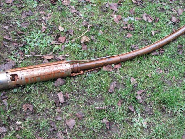

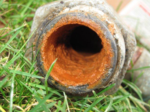

Ca y est j'ai sorti la pompe et c'est la cata !
La pompe est une grundfost MS 402 mais je ne vois pas la puissance dessus.
Le GROS probleme c'est la bouillasse rouge dans le puit avec une forte odeur de fuel
Je ne vois pas comment je vais m'en debarrasser et c'est ca qui bouche tout maintenant c'est sur.

T'habites en Louisiane ?starbuck a écrit :Ca y est j'ai sorti la pompe et c'est la cata !
JE vais essayer de poster qq photos.
Plus sérieusement, fait analyser cette boue car si il y a bien du Fuel dedans, c'est une pollution qui touche toute la nappe sur laquelle tu puise et donc un problème sanitaire qui dépasse ton simple forage.
Parles-en à ta mairie.
Y'a pas dans ton coin des entreprises/industries susceptibles de "dégazer" sauvagement dans les ruisseaux (nettoyage de cuves, camion citerne,…) ???

RV45 a écrit :pour l'état de ta pompe de puits je ne suis pas plus inquiet que cela.
Cela resemble a des boues de fer et de manganèse.
Peut t on s'en debarrasser ? et comment ?

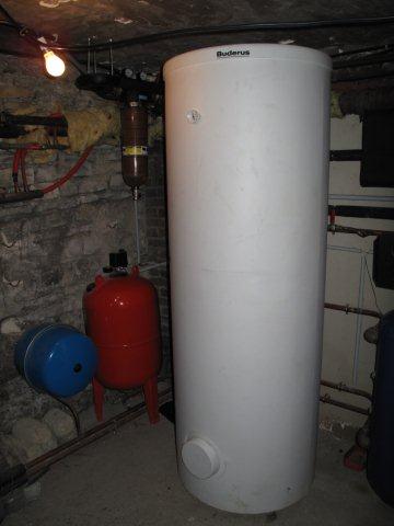

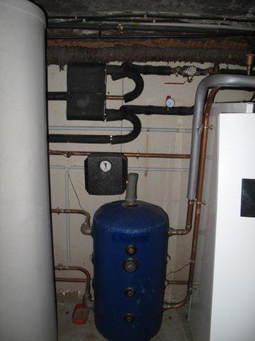

Au dessus du ballon tampon bleu il y a l'echangeur. Le filtre vient d'etre changé pzr un filtre plus efficace pour proteger l'echangeur des boues.
- Messages : 43
- Enregistré le : jeu. mai 08, 2008 8:23 pm

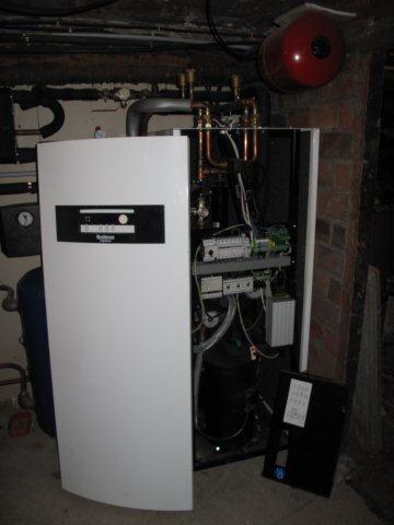

L'echangeur n'est pas demontable par moi mais l'installateur est venu le nettoyer et l'a deconnecté coté eau de puit.

Le fait de remonter ne changera rien à mon avis car le tuyau de la pompe était recouvert de trace rouge jusq'au niveau de l'eau. De plus aurais je assez d'eau pour la pompe car le niveau baisse non ?
