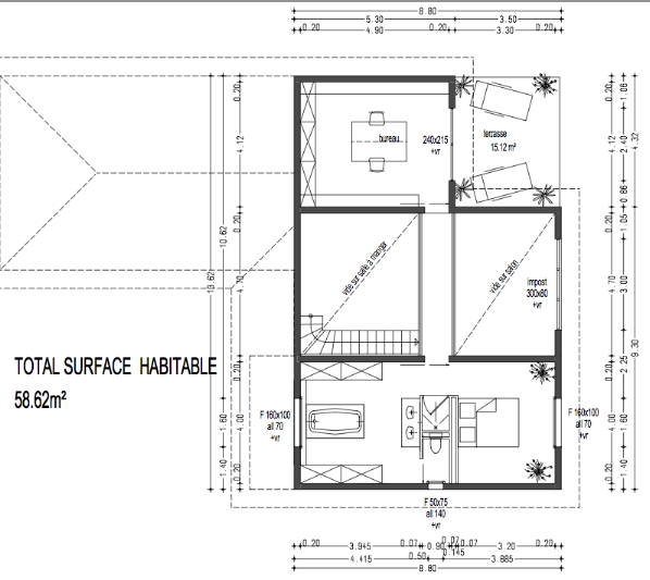

Messagepar bouba » Sam FĂ©v 02, 2013 4:18 pm
pour Alkhazar,
J'ai bien pris en compte les 20% en moins dans ton calcul et on tombe plutĂ´t bien !
C'est vrai qu'il manque le plan de l'Ă©tage....
Image[/img]
Ce sera peut etre plus clair ^^

Messagepar alain30 » Sam FĂ©v 02, 2013 7:30 pm
bouba a Ă©crit:
Effectivement la PAC air/air semble imbattable, mais pour avoir vu plusieurs installations avec un vide sur séjour les mouvements d'air me gène énormément....sans compter que la répartition de la chaleur n'est pas la même entre le sol et 1M80 par exemple.
Quand je parle de R sacrifié c'est que j'aurai pu choisir pour le même prix un isolant avec 8 ou10 de R, mais avec une faible densité..... 20 KG m3
J'ai aussi regardé pour la mousse polyurethane mais il me semble que je suis juste en hauteur 11 cm finit avec parquet de 14mm, je fais vérifier a nouveau car ce serai effectivement du 2 en 1 !!
Bonjour bouba,
Je vais te décevoir très certainement mais si tu n'as que 11 cm de hauteur, tu peux oublier le PC.
Il est impossible de réaliser une installation correctement avec si peu de marge.
La chape anhydrite doit avoir au minimum 5 cm.
Le carrelage ou parquet 1.5 cm c'est aussi un minimum.
L'isolant mousse de polyuréthane avec les gaines électriques noyées, 5 cm sera aussi un stricte minimum. Tu est déjà à 11.5cm et ceci sans aucune tolérance.
N'importe quel PRO refusera de faire ce travail et si c'est toi qui fait la réalisation, tu es certain d'aller au devant de sérieux déboires.
Si malgré tout tu décides de faire, tu ne pourras gagner que sur l'isolant et tu vas te retrouver avec un PC au rendement plutôt mauvais.
Désolé mais dans ton cas, la sagesse doit s'imposer.
Pour ton isolant avec un déphase important: c'est quel isolant exactement :?: et en quelle épaisseur.
