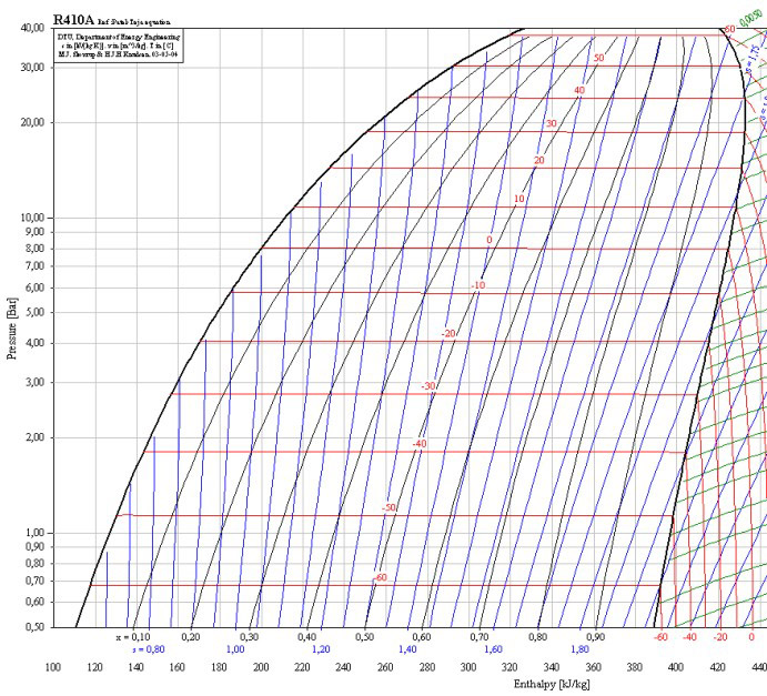

Exemple de courbe de saturation pour du R410a, en ordonnées les pressions de fonctionnement.

Messagepar vile-coyote » Sam Aoû 16, 2008 6:51 pm
bonjour a tous,
alors une petite question idiote de néophyte,
j'ai bien vu les diagrammes de R410 et R407C,
finalement, le R407C, ne serait il pas plus intéressant pour le chauffage,
puisqu'il aurait tendance a chauffer plus en se détendant ?
enfin si j'ai bien compris les traits rouge quasi horizontaux du 410 et en pente du 407 ?

Messagepar Flowice » Lun Aoû 18, 2008 10:08 pm
Le R-410A a une température de refoulement inutilement plus élevée que le R-407C pour le même régime mais ce n'est pas un inconvénient majeur si on l'utilise pour faire du chauffage avec un régime de température raisonnable. En gros, c'est 10 °C de plus pour un régime -5/+45°C en compression isentropique.
Le problème majeur du R-407C est le changement d'état avec glissement en température.
Le R-407C a été mis sur le marché avant le R-410A car il fallait très vite trouver un remplaçant au R22 et aussi utiliser les stocks de R-134a produits dont la recherche a beaucoup couté.
Lorsque l'on compare deux fluides frigorigènes, il ne faut pas s'arrêter sur un seul paramètre : il faut voir l'ensemble. Il faut prendre celui qui est moins mauvais car ces deux fluides ne sont pas très bons de toute façon que ce soit en terme de performance ou d'indice GWP.
Le R-410A a un avantage énorme c'est sa production frigorifique massique ou volumique; pour le régime cité c'est 36 % de fluide en circulation en moins pour une production équivalente.

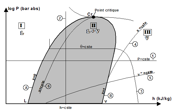

Enfin, l'enthalpie en abscisse et la pression (log décimal) en ordonnée : diagramme log p = f(h).
L'enthalpie c'est en gros l'énergie emmagasinée depuis le 0 absolu ( -273,15 °C). Au zéro absolu (0 K), le niveau d'énergie est nul. Sur le diagramme l'enthalpie est massique .C'est l'énergie pour un kg de fluide en circulation.
Relative parce que par convention, on a pris h = 200 kJ/kg à 0 °C pour la température du liquide saturé (partie gauche de la courbe rouge).
A l'intérieur de la zone dite de saturation coexistent le liquide ET la vapeur.
En fait, tout fluide loin de son point critique présente lorsqu'il est saturé (liquide+vapeur) une correspondance entre sa pression et sa température :
On voit bien les différentes zones mais un seul trait correspondant à l'équilibre liquide + vapeur.

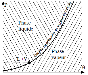

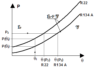

Exemple de courbe de pression de vapeur pour deux fluides :
Lorsque le fluide change d'état dans un sens vapeur > liquide vers la gauche ou inversement, il va céder de la chaleur (enthalpie) (de droite à gauche) ou en absorber (de gauche à droite) dans la zone de saturation. Ce transfert de chaleur se fait pour les fluides purs à température constante : on dit que l'échange se fait sous forme latent ("qui existe mais ne se voit pas ; caché").
La quantité de chaleur échangée étant très importante (ce qui nous interesse est relatif à ces changements d'état) : on a "ouvert" les courbes précédentes pour apprécier les changement d'énergie ou d'enthlapie au niveau du fluide.
C'est la représentation du diagramme classique log(p) ) = f(h) donc les paramètres sont ci dessous :
