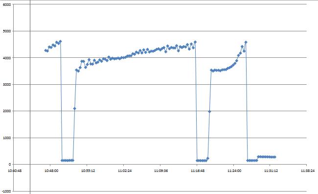

J'ai branché un appareil qui enregistre la consommation de la PAC toutes les 20s.
Je constate que le E01 survient après une forte montée de la puissance réactive vers 4600 VA alors que la puissance active monte plus lentement.
La pompe s'arrete puis au bout de 2 mn le ventilo redémarre et tourne indéfiniment tant que l'alarme n'est pas acquittée.

Ma PAC a 5 ans.Disons que ce défaut E01 se présente de plus en plus souvent depuis 3 ans (six fois en trois jours ces derniers jours) et toujours par temps trés humide (75% d'humidité au moins et entre 3 et 6 °C).Quand cela se produit ,je m'en aperçois au moins 1h aprés ,donc trop tard pour savoir si elle était givrée.En fait ,je la vois trés rarement givrée en marche normale.
Je joins un enregistrement de la consommation apparente.
La derniere chute suivi d'un non redemarrage correspond à l'arrêt E01.
Merci pour l'aide

[img]http://www.chaleurterre.com/forum/image ... 11_388.jpg[/img]
Voilà le graphique de consommation 20 s en VA
