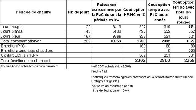

david77
- Messages : 85
Voilà un débat intéressant !
Il est toujours bon d’avoir plusieurs sons de cloches pour pouvoir se faire sa propre idée.
En tout cas, cela démontre la richesse de ce forum !
Dans tous les cas pas d’inquiétude, je suis un grand garçon et je ne vais pas me diriger vers telle ou telle direction sans faire l’étude pour mon cas particulier.
Voici donc mes conclusions après pas mal de calculs basées sur l’étude de consommation prévisionnelle que m’a fournie mon installateur. Pour des soucis de simplification, je n’ai pas pris en compte l’ECS (135€/an prévus) et les consommations électriques diverses.
Conclusion, 44€/an en faveur de l’option Tempo sur la consommation seule de la PàC.
Il est vrai qu’en prenant en compte l’ECS + les autres consommations électriques + un fioul un peu moins cher, cet écart augmenterait un peu plus. Mais bon, dans mon cas, revoir l’installation pour si peu et en plus avoir en permanence la contrainte de savoir quand faire tourner le lave-vaisselle, sèche-linge…Ca ne vaut pas le coup ! A revoir d’ici un an après un vrai historique…
Pour moi, cette option reste donc réservée aux maisons de campagne non habitées pendant les périodes froides ou à celui qui peut se chauffer au bois gratuitement pendant les jours rouges. Car quelque soit la consommation annuelle de votre PàC, le ratio devrait rester à peu prêt le même.

Bonjour david77
Je constate que tu as un bien raisonné.
Tu verras que même après une année tu ne prendras pas tempo (trop de contraintes)
Pour le fioul il est vrai qu'il n'est plus a 1 euros mais combien sera t il dans 1 an ?
encore une foi ce n'est que toi qui peut juger de l'abonnement à prendre en compte selon tes critères

pour 550€ d'élec en tarif tempo pour la pac et 250l de fuel (jours rouge), voilà la seule complication pour chauffer 320m²!
- Messages : 4951
je n'ai pas ces résultats sur mon année de conso:david77 a écrit :
1.pourquoi 554€ les jours rouges (la pac est coupée) et le fuel doit représenter 300l max/an?
2. pourquoi entretien chaudière pour 22j de chauffe dans l'année?
Concerant nos machines (LL, LV) elles sont munis d'un programmateur intégré et ne démarre que la nuit ou on attend le lendemain si le jour change de couleur.
Pour ma part, je suis à moins de 1000€ pour le chauffage et l'ECS en tempo et pour rien au monde je ne changerais pour une autre tarification, sauf l'EJP mais c'est impossible!
david77
- Messages : 85
Il est vrai que payer 220€ de révision par an pour 22 jours de fonctionnement! Soit 22€ par jour de fonctionnement seulement pour l’entretien. Ca fait mal!
Mais bon, est-ce que nos contrats d'assurance n’imposent pas une révision annuelle pour être couvert en cas de problème?
Concernant les 554€, il y a effectivement une boulette dans mes calculs.
Pour le calcul, je suis parti de la puissance consommée de la PàC de 3410kw multiplié par le COP théorique à ces températures qui est de 2, 2. Soit 7500kw à fournir par la chaudière durant les 22jours. Si l’on considère qu’un litre de fioul fourni 10kw, Il me faudrait 750l de fioul pour les 22 jours les plus froids. Soit 750€ pour un fioul à 1€/l.
Je sais que ce n’est plus le tarif actuel, mais autant viser le « worst case ». Ne rêvons pas, le baril ne va pas rester longtemps à 50$.
Soit un avantage de 152€ pour le tarif HP/HC et un avantage de 68€ pour le tarif Tempo si on oublie la révision de la chaudière.
Je remettrai en ligne le tableau modifié un peu plus tard.
Pour moi, le reste semble conforme, voyez-vous une autre boulette, car l’écart est énorme avec la conso de Dbercy alors que nos config sont assez proche ?

- Messages : 4951
concernant la conso fuel, je n'ai consomné que 250l pour les 22j rouges hp, c'est à dire de 6h à 22h uniquement, la nuit c'est la PAC qui tourne au tarif rouge HC de 0.1277€ ht le kwh.
Il serait étonnant que tu consomnes 750l pour 22j de 6h à 22h !!, dans ce cas, tu aurais une conso annuelle d'env 10 000l (100% fuel)

Ceux qui ont l'EJP, quelle chance, le tempo comme l'EJP sont un peu contraignant les 22 j rouges, concernant le LV et le LL mais ils ont tous maintenant des programmateurs à départ différé (après 22h), car en HC rouge, ce n'est que 0,1277€ht le kwh!vile-coyote a écrit :ben bon, je ne suis pas en EJP,
je suis HP/ HC mais a vous suivre je me pose aussi des questions..
encore que, ma femme n'imagine meme pas devoir décaler d'un jour une machine a laveralors ne pas se servir du four électrique le jour ou elle en a besoin, j'en parle meme pas, bref, je reste HC/HP
Concernant le four, je te rassure, ma femme l'utilise quand même mais moins qu'à l'accoutumé ces jours là et le repassage attendra un peu. Des petits efforts valent bien une grosse économie!
