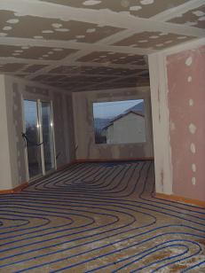

Le chauffage au sol

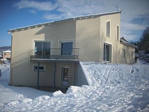

je trouve le module ext très (trop) éloigné de la maison! non?
l'esthétique s'en ressent et la perte calorique aussi, me semble t'il! :roll:
Je rejoints mon collègue plus haut, la liaison est importante ainsi que les pertes en ligne si l'isolation des tubulures est légère.
De plus la PAC me semble terriblement exposée au vent, pluie et neige, d'où sa prise en glace, le rendement doit chuté rapidement dans ces conditions, un abri me semble indispensable.

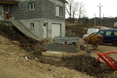

réalisation du socle

vu de la maison ( la pac est sur le bord droit de la photo)Image

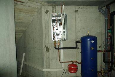

unité interieur et sous compteur

la reponse a vos remarque:
daikin donne une liaison max de tuyauterie de refrigerant de 75 m
je suis loin de ca la distance unité exterieu unité interieur est inferieur a 10 m d'ailleurs a ma connaissance il n'y a pas eu de charge supplementaire en gaz.
pour l'abris effectivement je vais en faire un car ma crainte principale est la grele l'echangeur arriere a deja quelques impactes
la maison ne possede pas d'autre source de chauffage il y a uniquement la PAC, nous chauffons correctement entre 20,5 et 21°.
