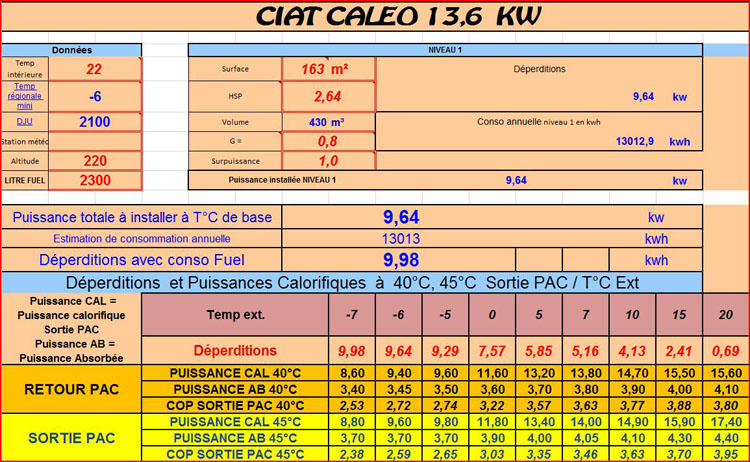

Les déperditions sont déterminées à l’aide de :
• l’outil Yoannd,
• La T°C de base,
• La T°C ambiante,

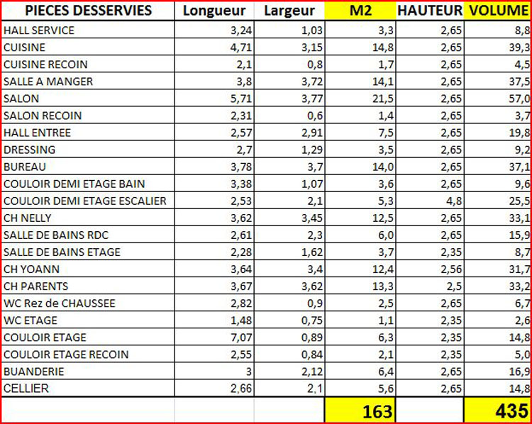

• La surface et le volume de la maison,
• Et très important le coefficient G.

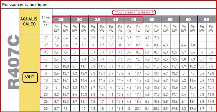

• du tableau de puissance calorifique CIAT( qui va donner les différents puissances de la PAC),

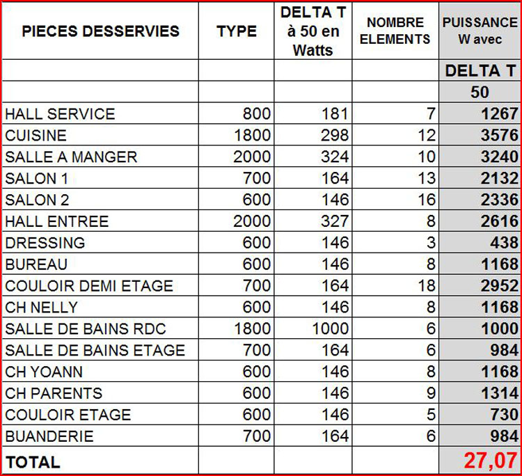

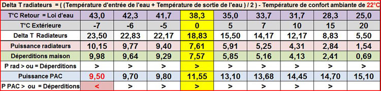

La puissance émissive des radiateurs est déterminée à l’aide de :
• la Doc des radiateurs qui donne le Delta T50.
• Et la formule suivante : Puissance Delta T différent de 50 = Puissance radiateur en W à Delta T 50 x (( Delta T/50)^n)
où DeltaT est la différence de température entre l'eau du radiateur (moyenne entre l'entrée et la sortie =( (Température d'entrée de l'eau + Température de sortie de l'eau)/2) = ) et la température intérieur (dans mon cas 22°C)
n pente de la droite d'émission du radiateur, pourra être choisit à 1,3 pour simplifier.

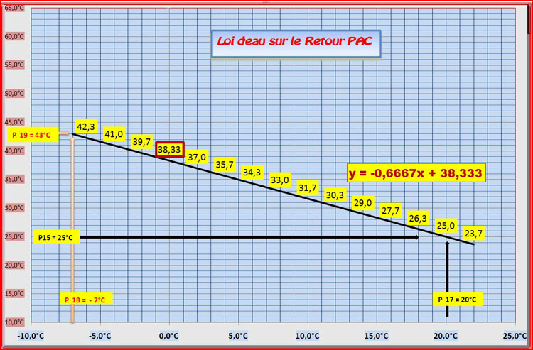

Tableau qui permet d'ajuster la courbe de puissance des radiateurs sur celle des déperditions en faisant varier la loi d'eau.
En faisant varier la loi d’eau avec les paramètres P15, P19, P17 et P18 (les coordonnées de la courbe « loi d’eau »).

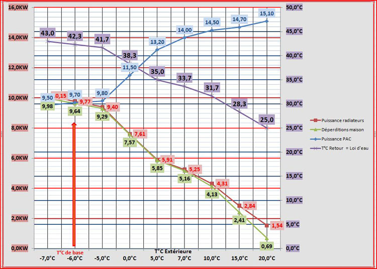

Graphe général représentant :
La courbe puissance des radiateurs. (en rouge)
La courbe des déperditions de la maison. ( en vert)
La loi d'eau. (en violet)
La courbe de puissance de la PAC adaptée à la loi d'eau (en bleu)
Et l'on constate la sur-puissance de la PAC qui commence dès -4°C--3°C extérieur qui va être environ 22 fois trop puissante a 20°C extérieur ( 15.1Kw pour un besoin de 0.69 Kw)
D'où l'intérêt d'un volume important du ballon Tampon pour annuler cette sur-puissance qui engendrerait des courts cycles à partir du moment où l'on veut une PAC qui couvre la totalité des déperditions à la T°C de base.
A l’aide d’Excel on arrive très facilement à superposer la courbe déperdition (en vert) et la courbe puissance radiateurs (en rouge) en maintenant celle-ci légèrement au dessus de façon à avoir toujours une puissance radiateurs supérieure aux déperditions de la maison.
En bleu la courbe puissance PAC parfaitement adaptée à chaque T°C de la loi d’eau et non une courbe puissance PAC à T°C fixe (exemple 40°C ou 45°C )
Puissance PAC qui devient insuffisante vers -6.5°C.
J’arrive à la loi d’eau théorique pratiquement parfaite (en fonction de mes paramètres)avec :
• P15 = 25°C
• P17 = 20°C
• P18 = -7°C
• P19 = 43°C
Loi d'eau que je vais mettre en application pour la saison 2010-2011 et qui confirme les constations sur la saison 2009-2010:
En mi-saison j'étais souvent obligé de monter la T°C de consigne d'ambiance pour maintenir une T°C confort constante.
En saison froide la T°c ambiante avait tendance a être trop élevée.
La loi d'eau était trop haute sur les basses T°C extérieures et pas assez sur les T°C extérieures douces. (une pente trop grande).
