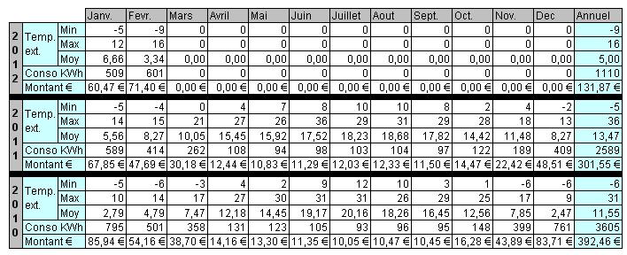

Consommation bien plus faible en 2011 qu'en 2010 liée sans doute en partie à mes réglages qui ont été finalisés fin 2010 mais surtout à la moyenne des températures extérieures bien plus fortes en 2011 (le top étant pour Décembre avec presque 6° d'écart).

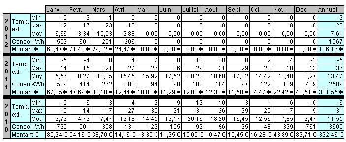

Tableau récapitulatif de ces 2 dernières années :

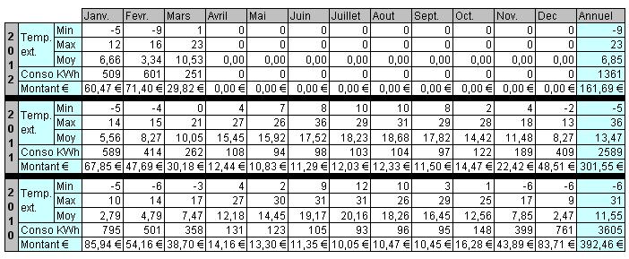

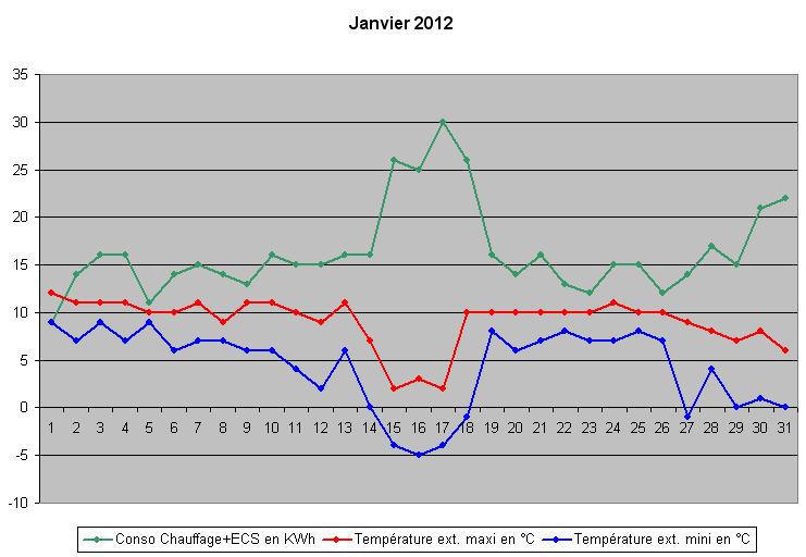

Ma consommation de Janvier 2012 : 509KWh (16,42 KWh par jour en moyenne)
Tableau récapitulatif :

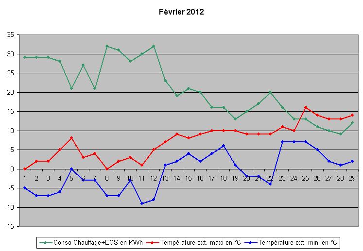

Ma consommation de Février 2012 : 601KWh (20,72 KWh par jour en moyenne)
Ce mois ci, j'ai eu la température extérieure la plus froide depuis que j'ai ma PAC (-9° le 11/02).
Sinon, j'ai fait une petite modification de paramétrage : Depuis le 26/02/2012, j'utilise un programme sur le thermostat d'ambiance (+0,5° le soir entre 19h30 et 23h pour anticiper la chauffe de la nuit et améliorer le confort le soir quand la température est limite).

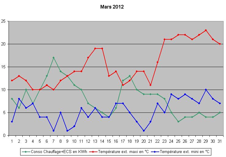

Ma consommation de Mars 2012 : 251KWh (8,10 KWh par jour en moyenne)
Ce mois ci, le chauffage s'est déclenché la dernière fois le 23/03.

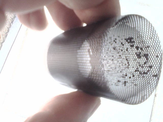

et nettoyage du filtre qui n'était pas très sale :

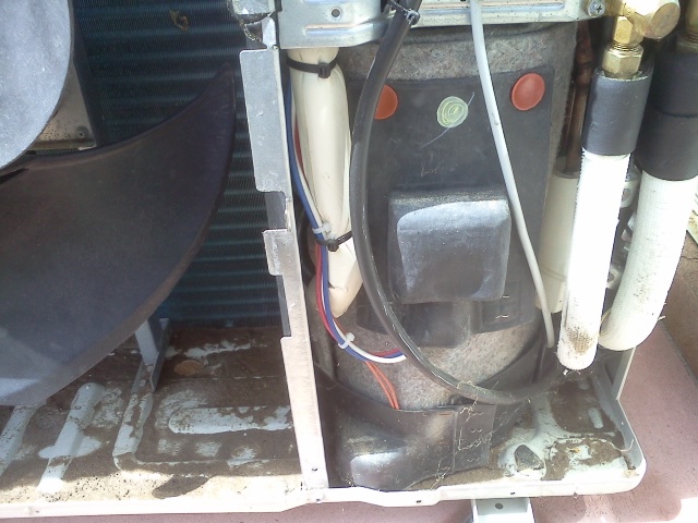

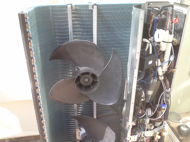

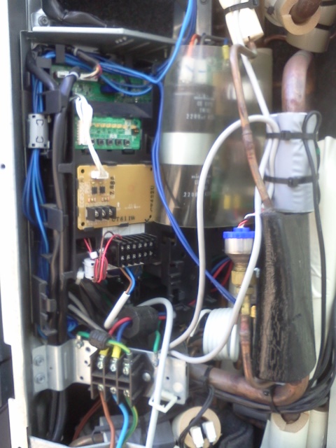

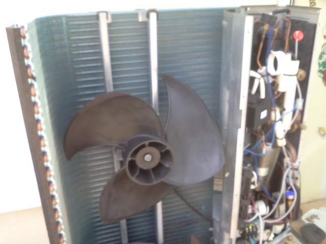

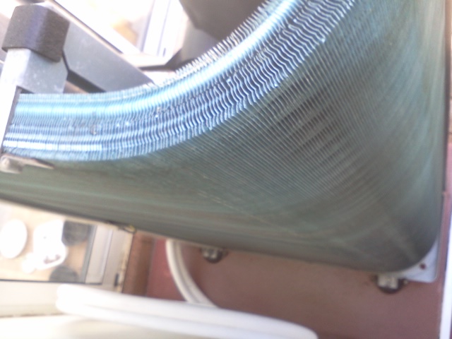

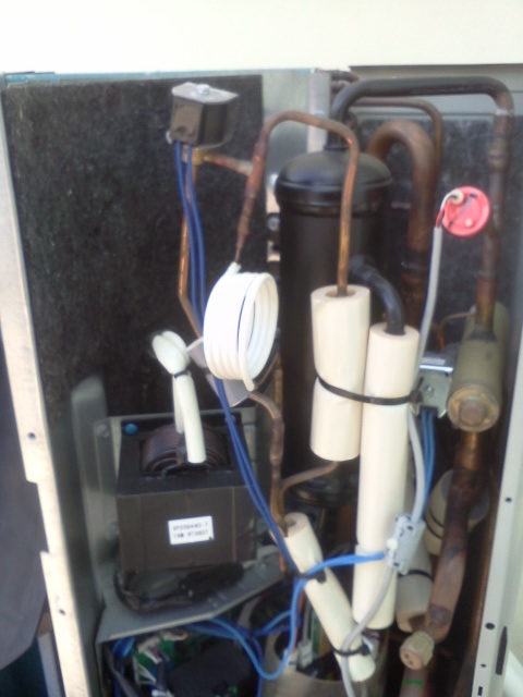

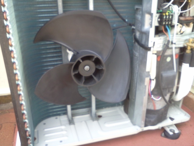

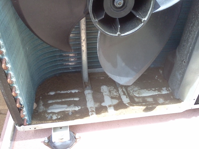

Pour l'unité extérieure : Démontage, nettoyage dépoussiérage et vérification des connexions électriques.
Avec les coups de vent du début d'année, pas mal de sable à l'intérieur :
Et voilà quelques photos après nettoyage :
Pour l'instant, ça va : pas de traces de corrosion à signaler malgré l'atmosphère saline.

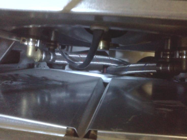

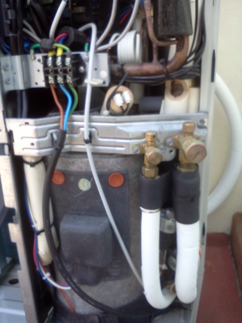

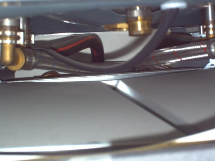

Je n'y avais jamais fait attention jusque là mais les raccordements ECS sous mon ballon étaient inversés par erreur ! C'est Carlos55 à qui j'avais envoyé des photos des raccordements sous mon ballon qui me l'a signalé. J'ai donc recontacté mon installateur qui est revenu hier matin pour remettre dans le bon sens.
Je trouvais qu'il n'y avait pas beaucoup de stratification mais ce n'était pas étonnant car l'eau froide arrivait par le haut du ballon et l'eau chaude partait par le bas. Du coup, l'eau se mélangeait quand l'eau froide descendait dans le ballon ce qui fait que la température en départ ECS baissait significativement entre 2 chauffes.
Depuis que c'est remis dans le bon sens, la température en sortie ECS est donc beaucoup plus stable entre 2 chauffes. Du coup, j'ai reparamétré la température ECS à 50° et je pense que je vais garder cette même température toute l'année pour voir ce que ça donne (avant je chauffais à 55° l'hiver pour conserver une température suffisamment chaude).
Voila le raccordement tel qu'il l'était avant (inversion départ retour ECS) :
Et le nouveau raccordement dans le bon sens :
En résumé, vu de devant, les rouges à gauche et les bleus à droite (tiens, ça rappelle autre chose..)

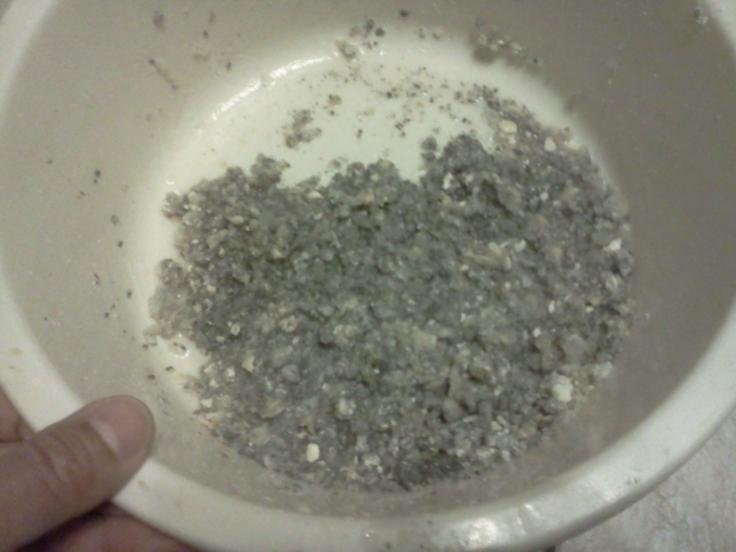

Par contre, en purgeant mon ballon, j'ai récupéré presque 1/2 litre de "saletés" grises/blanches/translucides dans l'eau de vidange ECS :
Il semble que le translucide soit de la paraffine, le reste gris et blanc, c'est friable et je ne sais pas ce que c'est. Je pense que c'est ce dont parlait Carlos55 ici : http://www.chaleurterre.com/forum/viewtopic.php?t=14357
Sa machine est neuve (avec ballon de 260l) et la mienne a plus de 2 ans (ballon de 200l) : donc à moins d'une grosse coincidence, ça semble indiquer qu'il y a de bonnes chances que beaucoup de ballons ECS des Altherma HT contiennent ce genre de truc en sortie de fabrication (même si ça ne doit pas se voir pour un ballon correctement raccordé avec la sortie ECS en hauteur et les "saletés" en bas du ballon avec l'arrivée d'eau froide).
L'installateur a récupéré ma récolte pour envoyer un échantillon à Daikin en demandant ce que c'est.

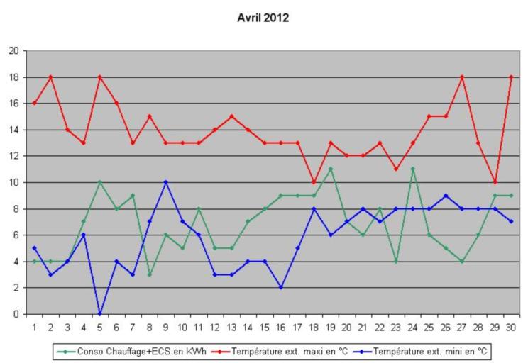

Ma consommation d'Avril 2012 : 206KWh (6,87 KWh par jour en moyenne)
Mois d'Avril assez froid : le chauffage qui ne s'était plus déclenché la dernière semaine de Mars s'est remis à tourner en Avril (et ce jusqu'au dernier jour).
