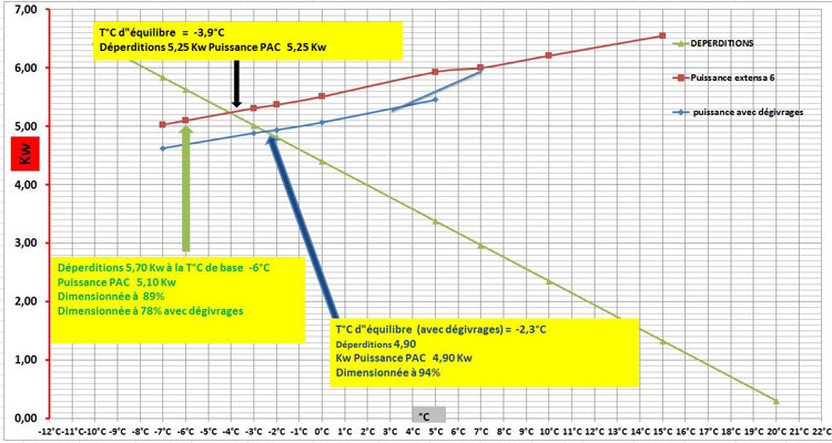

Re: Fonctionnement TECHNIBEL PHR11
Salut MHZ,
MHz a écrit : Et ce matin je constate qu'elle a du mal à monter en temperature (39°C max au lieu de 45° cette nuit) or les conditions de T° ext sont similaires, sauf qu'il neige...
Comme tu dis: mêmes conditions, mais avec une hygrométrie très certainement plus importante donc avec une PAC qui a un timing de dégivrage plus resserré (ton graphe est explicite).
Phénomène classique où la PAC arrive près de ses limites (où est a ses limites) et petit à petit perd de sa puissance de chauffe car elle n'arrive plus à récupérer le déficit de T°C du aux dégivrages.
Voilà aussi pourquoi lorsque l'on calcule la puissance d'une PAC par rapport aux déperditions de la villa il faut tenir compte aussi des dégivrages (surtout si région humide)
Cela peut représenter jusqu'à 8%.
Exemple de l'impact du dégivrage sur la puissance, la T°C limite / aux déperditions
Alain30.
