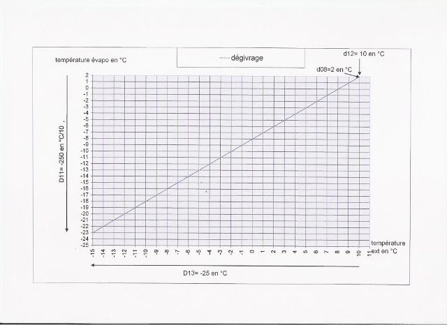

sur ce graphe à -2°ext le dégiv commence à -10° lue sur sonde placée sur ailette évapo
moi c'est -12° qq soit T°ext (zone à -2) lue par sonde sur circuit FF entrée évapo
et qd givre bouche circul air, la valeur sd3 chute rapidement

oui c'est le dégivrage par compensation du microtech (non exploité par technibel ou amzair) Mais il me semble que ces paramètres ne sont pas accéssibles avec le code technibel.
cela prend du temps pour les bon réglage car le positionnement de la sonde de dégivrage est déterminant. Mais ça marche nikel surtout pour les temps froid et sec ou les cycles de dégivrage devient particulièrement stupide.
Pour ma part je dégivre pour un DT de 5 d'autre sur un DT de 10 (l'emplacement de la sonde est déterminant). Car il ne faut pas attendre de trop pour faire les dégivrage ; je met les mano régulièrement sur ce genre de PAC et dès que ça givre de trop le COP devient super merdique (constatation par la lecture de la BP sur les mano).
Espacer "de trop" les dégivrages peux être une fausse bonne économie !!! donc attention pour la conso et la longévité de l'évapo.

avec le système de communication inclus dans l'ECH
Il est possible de mettre en marche ce dégivrage dynamique.
