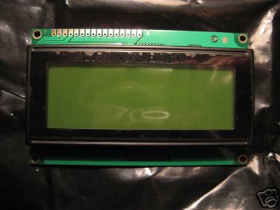

*carte de gestion de l'afficheur LCD (compatible HD44780)
* Un afficheur 4*16

Quelques photos du prototype !
Les températures sont à zéro car il n'y a pas de capteurs connectés !
Deux relais sont activés (on voit les led). celui de la PAC et celui du circulateur.
