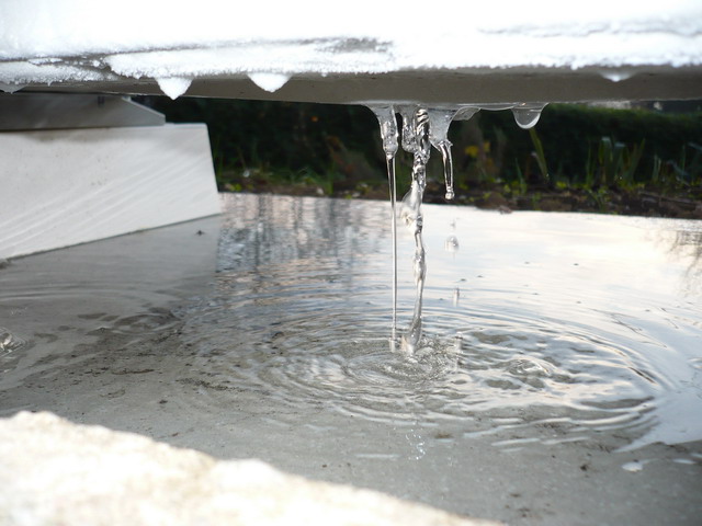

Enfin, comme pour certains, ma PAC à subit son baptème du froid ce week-end.
Dimanche matin, en fin de neige, gros givrage et gros dégivrage.
Température intérieure trop élévée 21.7 et consommation importante.
J'ai donc couchée la courbe de chauffage en passant le paramètre 1-00 à -13° au lieu de -10°
23/11/08 - Temp Ext mini -1.2° maxi 9.8° - Temp Int mini 21.1° maxi 23.1° - Météo : mitigé
HP 18 KWh + HC 10 KWh = 28 KWh - Coût = 2.66 €
Le gros givrage doit y être pour quelque chose... à suivre
Et voici le gros dégivrage à prendre en compte lors de l'installation de votre PAC
