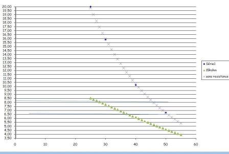

Quels sont tes résultats Arno sur l'ajout d'une résistance de 12,5K en // ?
pierre 07
pierre 07
- Arno
- Messages : 223
- Enregistré le : mar. déc. 20, 2005 5:28 pm
- Localisation : Lot et Garonne (47)
Bornier sous les deux caches métalliques;4 vis à enlever.
Pour les résultats, niveau consommation, il sont bon mais il faut que j'exploite mes relevés pour vous en faire part.
12.5 k baisse un peu trop la tp dans le ballon ~37°C max mais pour mon install ça convient.
Avec 15K on doit pouvoir arriver à 40°C
De plus rajouter la résistance augmente la plage d'utilisation de l'inverter (la sonde à une courbe exponentielle)

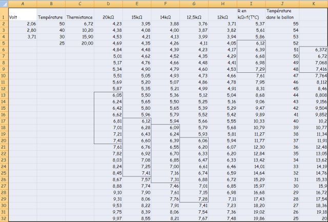

Bonsoir très intéressant tous çà. Les cycles ne sont ils pas plus courts et rapprochés.
Sur une des bornes il y a un autre fil qui est branché. Le branchement de la résistance ne change rien d autre??
Demain je branche ma résistance de 15 k. mais 20 d'après ton tableau pourrait aussi bien me convenir. J ai régulièrement besoin d'eau à 44 ° quand la régule reprend la consigne. Ca n' existe pas une résistance variable et réglable.

bonsoir vous connaissez mes compétences en potentiomètre Pouvez vous me préciser si la résistance sera de 0 a 20 khoms http://www.conrad.fr/potentiometres_10_ ... 989_217427

Voui, si tu prends celui qui à une valeur de 20kohms
