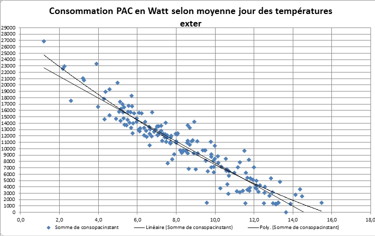

Consommations / températures
Voici les relevés de consommations mensuelles de la PAC + ballon thermodynamique:
En KWatt:
En €uros:
Saison 2013-2014 : 2577 Kw soit 343 €uros
En KWatt:
En €uros:
La saison de chauffe se termine, on aura pas eu de grands froids cette année, je n'ai pas pu donc tester ma PAC dans des conditions très sévères.
Voici la fonction puissance quotidienne consommée en fonction de la température moyenne du jour:
Pas un jour avec une moyenne inférieure à 0° cette année!
Il y a une bonne corrélation avec la température moyenne, seul l'ensoleillement ou le vent perturbent la réponse... On verra l'année prochaine si la consommation s'envole dans les températures négatives (ou pas?)...
