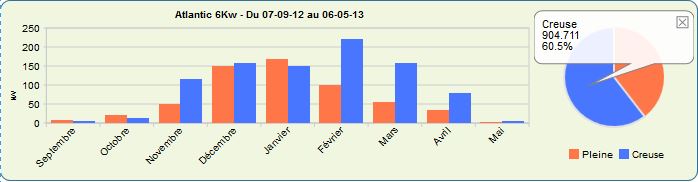

Et ben pour moi, la conjugaison des DJU supérieurs / à l'an dernier+ une T°C ambiante légèrement supérieure / à l'an dernier + une personne supplémentaire ( une partie de l'hiver), même dans les Cévennes je dépasse les +20% :evil: en KWh.
Je viens d'arrêter le chauffage aujourd'hui pour l'install Alain30 en espérant des T°C "estivales".
Pour l'install Nelly30 l'automatisme Siemens fait bien les choses: seule la conso de la régul "pompe" des micro, micro KWh : en fait le compteur marque 0 conso :idea:
mais il faudra bien un jour "tomber" le disjoncteur.

@Alain30, avec l'installation Nelly30 tu as optimisé sur les Heures Creuses à compter de février ? Il me semble bien à la vue de ce graphique.
167€ pour une saison de chauffage, c'est pas mal du tout avec une air/eau, Nelly30 bat des records.
