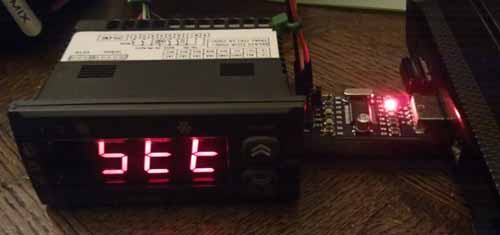

HD31, je suis plutot comme toi je pense que c'est plus "sécurisé" d'alimenter l'ECH avec le 78L05 interne,
mais la photo de fred28 montre que ca marche dans l'autre sens :

pour convertisseur Fred28 avec ce lien http://cgi.ebay.fr/USB-to-RS232-TTL-PL2 ... 20c0842e20 qu'il a donné il semble bien (cf 3 rectangles rouges) que pour signaux Rx,Tx il y ait 2 possibilités (rs232ou ttl??) et ça pourrait être fait par le circuit(de type sp213?) de forme circulaire au-dessus pl2303hx (pas l'oblong 12.000 qui est un quartz)
il faudrait photo de ce composant pour voir ref ,il faudrait aussi photo de la face arrière pour voir piste et aussi photo ou on voit mieux connectique entre adaptateur et ech (vérifier Tx adaptateur<-->Rx ech)

reste à comprendre le layout de ton adaptateur et là il faut photos face avant,arrière pour t'aider à comprendre où brancher la connectique avec ech
et à la vue des tensions mesurées et du peu d'info relatif à l'adaptateur, c'est pas gagné
