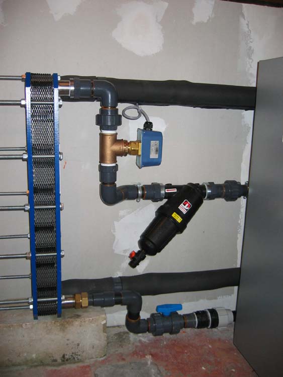

Heuuu, du moment que la PAC est protégée par un échangeur intermédiaire, la garantie est valide non ? L'analyse c'est toujours bien, mais refuser une garantie pour une PAC aquatermique AVEC un échangeur intermédiaire, c'est malhonnête !w36xb2w a écrit :bonjour
Voici ce qui est écrit dans le catalogue 2009 de prix HT (catalogueENR09.pdf) WPF 16= 7690 Euros mise en service =450 Euros
echangeur a plaque ECWPF16 =2430 Euros
Bien lire la page 59 sur les conditions de garantie
Attention : pour les installations PAC Eau/Eau WPF il est nécessaire de réaliser au préalable ne analyse de l'eau et d'installer dans le circuit primaire un échangeur supplémentaire type WCWPF ainsi que le circulateur adapté. Le non respect de cette consigne entraîne l'annulation de la garantie
Sur le principe, c'est absurde, l'échangeur est justement installé pour "trinquer" à la place de la PAC.
De plus cet échangeur est hors de prix, pour ma PAC de 15 kW, j'ai un échangeur à plaque qui m'a couté 1500 €, l'échangeur Stiebel est cher, autant en acheter un autre qui travaillera aussi bien et qui de toute façon est là pour servir de "fusible" en cas de pb, autant qu'il ne soit pas trop cher.
