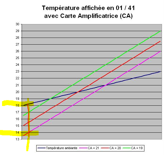

ERNI a écrit :Ce qui me gêne c'est le relevé de température ambiante lu à 14° au tableau de controle alors qu'il fait 18° dans la pièce. Je sais que la présence du cavalier sur 21 au niveau de la carte de régulation de puissance abaisse ce chiffre mais de 4° il y a un malaise.
Il n'y a pas de malaise, c'est normal, 14° en 41-01 donnent un peu plus de 18° ambiant.
C'est le rôle de la carte amplificatrice, cela peut paraitre bizarre mais je confirme c'est tout à fait normal. Regarde le graph.
Il ne faut pas te plaindre, tu as une carte ampli qui joue son rôle. :)

Peu de changement en tous cas en terme de résultats. Ce matin au lever température ambiante 18,4° pour 14° en 41 01. Donc on est bien dans les mesures du graphe plus haut. 1° à l'extérieur.
