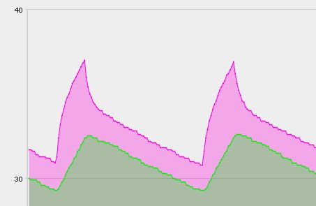

Salut Alain , en effet, nous avons des courbes differentes :alain30 a écrit : PS:
Un petit hors sujet:
Dés la fin de saison de chauffe je vais revoir mes sondes sur sortie et entrée PAC car je n'ai toujours pas résolu le problème de linéarité et quand je vois les tiennes![]()
En dehors des sondes d'où cela peut il provenir![]()
La liaison : 20 mètres environ en câble téléphonique normal.
La connexion en Y par domino.
As tu une idée
La tienne est plus arrondie. Moi j'ai une sorte pic de t° au démarrage
Je ne pense pas que le problème vienne des sondes. J'en essayé une dizaine, elles sont toutes tres proches. Ni du câblage, j'ai également 12-13m entre les sondes PAC et le PC, et plus de 15 ml pour la sonde intérieur. J'ai utilisé du câble réseau, il est torsadé. Et moi aussi j'ai des dominios.
Je penche plus pour un problème de contact thermique. C'est pas facile de faire contact avec le boitier d'origine de la sonde ( TO92 ). C'est pour ca que tu as des bonnes valeurs sur les sondes à l'air libre .
C'est pour cette raison que j'ai enfermé la sonde dans un tube cuivré.

Pour répondre à Alain, la longueur du câble n'y fait rien. Les sondes Maxim fonctionnent en numérique. autrement dit, soit ça passe, soit ça passe pas, mais la longueur de câble ne peut influencer la donnée de T°. Je pencherai également par un mauvais "transfert" de la T° du circuit vers la sonde.
Le mieux est d'utiliser de la pâte thermo. Cette pâte qu'on utilise pour relier un transistor à son ailette se trouve chez tous les bons fournisseurs de matos électronique.
Elle est électriquement neutre est permet de noyer la sonde DS dedans, au contact du tube. Et, puisqu'on parle aussi tube, il y a aussi une grande différence de conductivité thermique entre le PE (ou PER) et le cuivre (ou autre métal). Le PE monte bcp plus doucement en T°, créant ainsi des montée plus "souples" sur les relevés.
Bref, il faut privilégier des contacts sur les métaux et, si possible, avec de la pâte thermo.

Bonsoir Gregobac,gregobac a écrit :Salut Alain , en effet, nous avons des courbes differentes :alain30 a écrit : PS:
As tu une idée
La tienne est plus arrondie. Moi j'ai une sorte pic de t° au démarrage![]()
Ces tubes cuivrés où peut on se les procurer
Si j'ai bien compris tu mets la sonde dans le tube cuivre et tu remplis de résine epoxy cuivre.
Ensuite un peu de pâte thermique sur le cuivre et serrage avec deux colliers.
La résine...............idem où peut on en avoir
Les colliers de serrage sont en plastique (collier électricien)
Merci pour ta collaboration.
Alain.

Salut Alain,
L'ajustement entre la sonde et le tube est très serré. il y même pas 1/10 mm.
J'utilise la pâte thermique comme lubrifiant. Et il faut légèrement déformer le tube en ovale pour que la sonde rentre. ( Ça devient très HOT cette histoire
). J'utilise une petite pince à bec plate pour insérer la sonde dans le tube. C'est assez délicat. J'ai même cassé une pâte sur une sonde en essayant d'en insérer une. J'insère la sonde à la moitié du tube. Puis je bouche l'extrémité, j'utilise de la résine cuivre, mais on peut utiliser autre chose, comme du silicone par exemple. C'est juste pour rendre étanche la sonde.
Embouts de cuivre étamé :http://radiospares-fr.rs-online.com/web ... 29&x=0&y=0alain30 a écrit :Ces tubes cuivrés où peut on se les procurer![]()
Pas tout à fait :alain30 a écrit :Si j'ai bien compris tu mets la sonde dans le tube cuivre et tu remplis de résine epoxy cuivre.en fait tu noies la sonde dans le tube.
La résine, je l'avais trouvé a Leroy M... au rayon plomberie, c'etait pour réparer les canalisation en cuivre. C'est un bâtonnet style pâte à modeler bi-composant. C'est à base de cuivre. Tu coupes une petite tranche, tu malaxes et tu appliques. Ça sèche assez vite.alain30 a écrit :Ensuite un peu de pâte thermique sur le cuivre et serrage avec deux colliers.
La résine...............idem où peut on en avoir![]()
En effet, colier d'electricien en plastique : Tyrapalain30 a écrit :Les colliers de serrage sont en plastique (collier électricien)![]()
