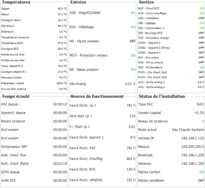

Pour nénu, voici l'extrait technique de ma PAC :

Il y a souvent un peu d'air dissout dans l'eau glycolée, qui finit par ressortit au niveau des purgeurs automatiques. Si la pression baisse, mais de moins en moins, et qu'au bout de quelques mois elle ne baisse plus, c'était ça.
En plus, ta sonde se refroidie au fur et à mesure que tu tires de calories dessus, donc légère contraction du mélange glycolé, donc baisse de pression.
Si cela perdure au dela de la première saison de chauffe et/ou que cela concerne des volume pas négligeables (ajouts fréquents), il faut chercher la fuite, en général au niveau de la nourrice. Les sondes fuient très très rarement sur la partie forage, un seul exemple à ce jour sur CT.
