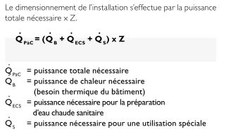

Dans les maisons récentes, ce besoin (qui lui est constant, contrairement aux déperditions par chauffage) n'est plus négligeable, et peut représenter par exemple 20% du besoins de puissance !
Il est souvent conseillé une majoration autour de 0.2 KW par personne si le dépassement des déperditions est supérieur à 10%.
Toutefois ce n'est pas une règle rigide, c'est à l'installateur ou à "toi" le BET à juger de la pertinence en fonction des différentes conditions:
- habitude des utilisateurs sur la consommation d'ECS.
- conditions climatiques ( pour Vincent je précise: si air/eau :lol: sinon il va nous faire encore un "caca nerveux")
VincentN a écrit : Merci de me donner les liens vers les docs qui font mention de cet ajout.
:?: Cherche......................"cossard" :lol: le changement c'est maintenant.
Bon............. comme souvent tu dis...................je sors.
Je te souhaite une excellente journée ensoleillée
PS.
Finalement.....pris de remords, je te donne la suite :oui:
Z étant le délestage qui n'existe pas chez nous.
Utilisation spéciale pourrait par exemple être une piscine chauffée l'hiver.
A toi de répartir la puissance totale entre la PAC ou la PAC+l'appoint électrique ou la PAC+ tout autre moyen de production d'énergie, suivant le choix du mode de fonctionnement: monovalent, mono-énergie, bivalent // etc etc.

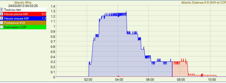

Non la technique inverter ou TOR ne change pas grand chose quand les installations sont bien étudiées.
La théorie voudrait que l'inverter soit plus performant que le TOR: peut être oui, peut être non.
Tu peux très bien choisir une aéro TOR (j'ai une TOR chez moi et c'est une aéro ) :lol:
Pour une petite villa BBC ou presque BBC en PC basse T°C en aéro, l'inverter sera certainement plus performant car si la PAC est bien réglée la puissance va s'adapter aux déperditions, ce que ne fera pas une TOR.
Une inverter module sa puissance en fonction des déperditions et ne pourra évidemment pas dépasser sa puissance maxi, son ampérage maxi sera exactement le même que sur une TOR ( à puissance égale bien sur)
par contre si les besoins en déperditions sont plus faibles l'ampérage va décroitre alors qu'une TOR comme son nom l'indique c'est tout ou rien."plein pot ou arrêt.
La PAC travaille en dent de scie.
Exemple d'une TOR
Exemple d'une inverter
