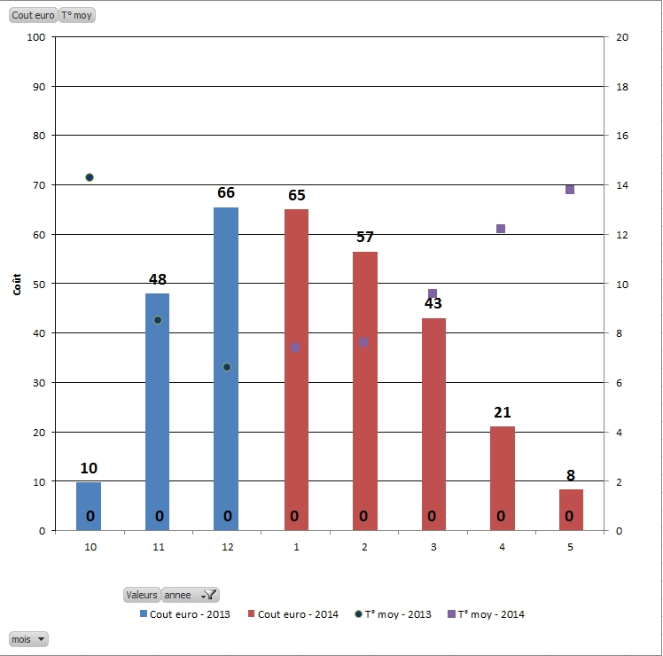

Consommations de mai 2014:
Pas de chauffage en mai, uniquement l'eau chaude sanitaire avec le ballon thermodynamique:
Et mise à jour du récap annuel:

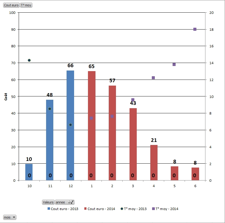

Consommations de juin 2014
Message par Rémi »
Consommations de juin 2014:
PAC à l'arrêt, uniquement l'eau chaude sanitaire avec le ballon thermodynamique:

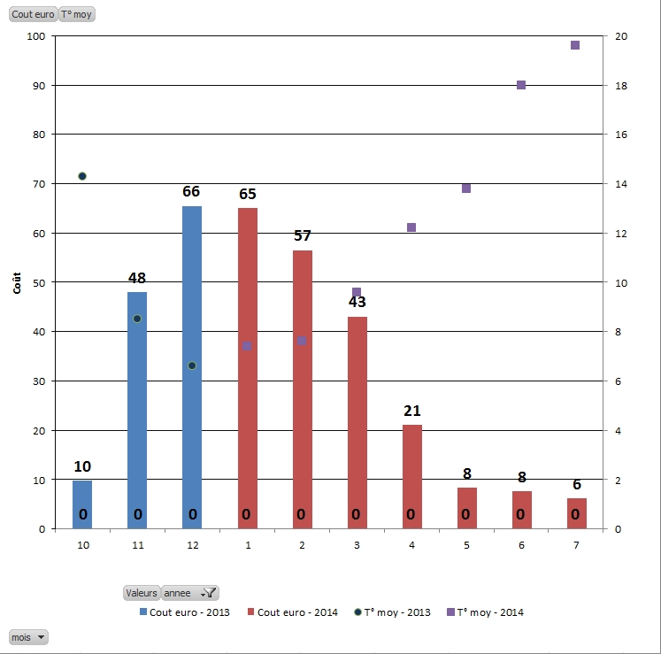

Consommations de juillet 2014
Message par Rémi »
Consommations de juillet 2014:

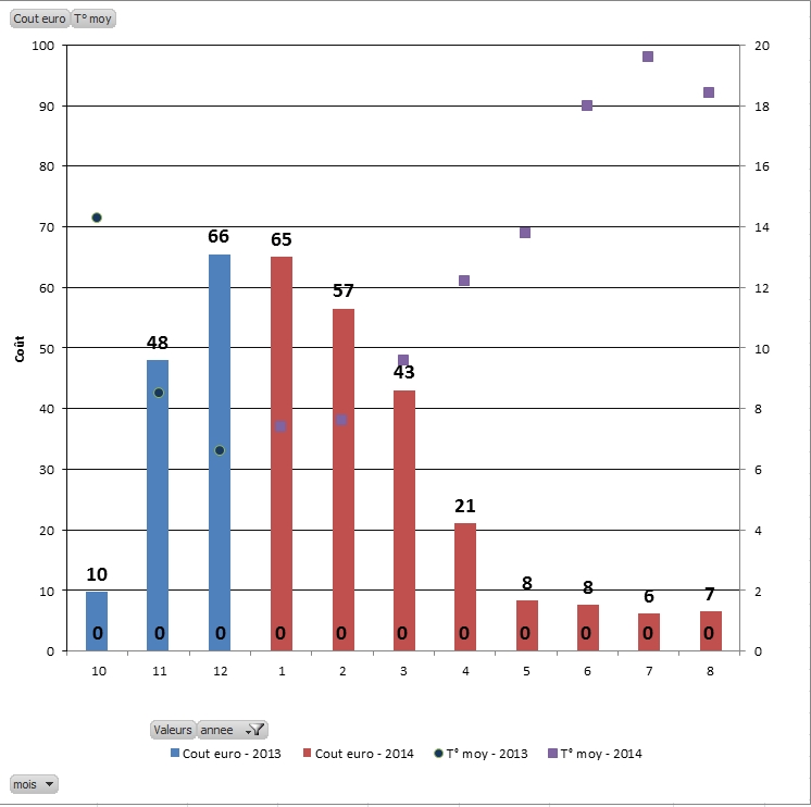

Consommations de août 2014
Message par Rémi »
Consommations de août 2014:

did44
Messages : 472
Enregistré le : mer. janv. 13, 2010 9:22 pm
Localisation : 44
Message par did44 »
Salut Rémi,
Apparemment, avantage notable pour ton ballon thermodynamique par rapport à mon ballon PAC HT :shock: .
Tu consommes 2 fois moins que moi pour l'ECS l'été !!
Ma conso en simple veille de 2Kwh par jour me plombe... la tienne doit être bien moins forte.
