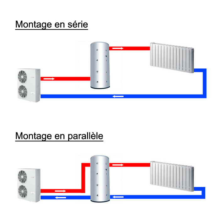

Hello,
On compte généralement un minimum de 20 à 25L par Kw de PAC… mais pourquoi pas plus.
Si le BT est bien isolé et que tu as la place, 750L apporteront de la longueur à tes cycles, ce qui est tout bénef pour la PAC.
Par contre, j'insiste sur le fait qu'il doit bien être isolé (ou placé dans un pièce à chauffer) pour que ces 750L ne soit pas un volume un handicap.
Enfin, ajouter du volume apportera de l'inertie à ton installation. Cela est bien pour le confort global mais cela ralentira un peu la montée en T° lors de changements brusques
de T°ext ou lors de la remise en route.
Mais, à mon avis, cet aspect est négligeable.
Pour le montage, comme je l'ai déjà dit plus haut, cela dépend surtout du débit nécessaire à la PAC et celui que peut offrir ton circuit.
Si il est suffisant, mieux vaut mettre le BT en série, tu gagneras 1° ou 2° sur la loi d'eau >> meilleur rendement de la PAC.
Si il n'est pas suffisant ou si tu n'en est pas sûr, il faut jouer la sécurité avec un montage en // qui offrira un débit constant et suffisant à la PAC.
Par contre, si tu es un peu bricoleur (ce qui est le cas apparemment) tu peux faire un mix "réglable" des 2.
Jète un œil à l'installation d'Alain30 qui a opté pour ce principe "série-parallèle" :
http://www.chaleurterre.com/forum/viewtopic.php?t=8416
Avec ce type de montage tu peux ajuster ta loi d'eau et ton débit PAC au mieux.
Par contre, quelque soit le montage, il ne faut surtout pas que le BT soit dans la boucle qui gèrera l'ECS (si la PAC fait l'ECS bien entendu !).
- Messages : 3923
Re,
Après, pour connaître le débit qu'offre ton réseau, c'est plus compliqué.
Il y a la méthode mathématique : addition des pertes de charge (que je ne saurai t'expliquer
) mise en face des abaques du circulateur.
Ou il y a la méthode empirique : tu branche ton circulateur en début de circuit et met un seau en sorti puis mesure le litrage obtenu en un temps donné.
Par une règle de 3 tu obtiendra le débit m3/H et tu verras si celui-ci est compatible avec ta PAC.
Si je ne dis pas d'erreur ton ancienne PAC était moins puissante que celle qui va la remplacer.
Si le débit était juste suffisant pour l'ancienne, il risque d'être insuffisant pour la nouvelle.
Plus une PAC est puissante, plus il lui faut de débit pour évacuer les calories produites sinon c'est la coupure HP assurée.
Après, tu peux prendre le problème différemment :
Solution 1 : Tu fais un montage en série et si tu as un défaut tu modifie l'installation pour passer en //.
Le problème c'est que ce défaut peut apparaître que sous un certain seuil de T° ext, lorsque les 2 compresseurs seront en marche.
Et ce n'est généralement pas le bon moment pour se passer de la PAC.
Solution 2 : Tu joue la sécurité (option prise par toues les marques qui ne font pas d'étude du débit) et fais d'emblée un montage en //.
Ça marchera très bien, ce sera juste un peu moins optimum.
Solution 3 : Tu optes pour le fameux branchement série-parallèle qui te permettra de gérer au fur et à mesure.
Tu commence en série et, dès que les premiers défauts apparaissent, tu ouvres un peu le circuit //.
Si le défaut persiste tu ré-ouvres plus… etc…
Ça ne coûte pas beaucoup plus cher (quelques vannes quart de tour si tu ne veux pas mettre une V4V et un peu de cuivre) et tu as la flexibilité maximum.
Le débit minimal doit être indiqué dans les docs de ta PAC.mdg a écrit :Comment puis je connaitre ce fameux débit nécessaire dont tu parles?
Oui et non.mdg a écrit :la pac fonctionne deja sans le BT est ce une indication?

un grand MERCI pour ces précieux conseils ..
je vais choisir la solution en série ds un premier temps , quitte a avoir des soucis, je suis sans chauffage deouis un mois donc je gère pour ca, et la cheminée est là .
Sinon je me demande si je dois mettre le ballon sur le debut de la boucle comme sur ton schéma ou ne faudrait il pas chauffer d'abord les radiateurs ?
Une autre question le ballon doit etre sur la boucle retour d'apres un chauffagiste sur les airwell ht ? est ce vrai ?
Sinon je me demande aussi si il faudra que je rajoute un circulateur ou est ce que celui de la pac va suffir?
- Messages : 3923
Hello,
Il y a deux écoles pour le BT en série.
- Celle du "BT avant" qui permet de lisser la T° dans les radiateurs lors d'un dégivrage.
- Celle du "BT après" qui permet d'avoir une T° départ dans les radiateurs au plus haut.
Perso j'aurais plutôt tendance à choisir la deuxième car les phases de chauffages sont, heureusement, plus fréquente que les phase de dégivrage.
Pour le circulateur additionnel, cela dépend surtout de celui en place dans la PAC.
Normalement tout porte à croire qu'il sera au moins aussi puissant que le précédent vu que la nouvelle PAC sera plus puissante.
Il faut comparer.
En tout cas, si montage en série, mieux vaut remplacer l'interne de la PAC par un plus puissant que d'en ajouter un deuxième.
Si ils ne tournent pas au même débit tu risque d'avoir des bruits de cavitation.
Et, côté conso élec, ce ne sera pas le top non plus.
Il faut comparer.

- Messages : 3923
Re,
Edit : avec le retour radiateur qui arrive en haut du BT et le départ vers la PAC en bas.
Donc, dans ce cas, il y a plus de chance pour que tu n'ai pas de problème de débit… à condition que la nouvelle installation n'ajoute pas de nouvelles pertes de charges (ex : changement d'une conduite par une de ø plus petit, ajouts de plusieurs coudes ou vannes, ajout de filtre plus petits,…).
À propos de filtre, pense bien à mettre un filtre à particules sur le retour PAC
Oui.mdg a écrit :donc en gros je reprends ton schéma hydraulique en série sauf qu'il vaut mieux que je positionne le ballon sur le retour en bleu?
OK, je croyais qu'elle ne faisait que 12Kw.mdg a écrit : ma pac qui a brulé faisait 15KW et celle ci fait 14kw
