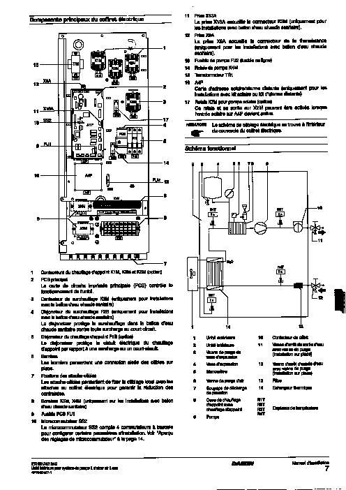

Le schéma electrique est collé a l'interieur de l'ALTHERMA
les contacteur K1M K2M et K5M servent au chauffage d'appoint
l'un est le principal et il est commandé par la carte avec le thermostat des resistances en serie et les deux autres pilotent les deux etages de 3 kW
j'ai coupé la puissance derriere K5M avec un contacteur et mis un relais pour la chaudière en serie sur la commande de K5M losque que je choisis releve elec je colle mon contacteur qui retabli le circuit de puissance du chauffage d'appointt et coupe le relais de la chaudiere
sur le schema les trois contacteurs du haut

j'ai quelque peu modifier la regulation de ma chaudière
auparavant je substituais l'appoint elec par la chaudière (seulement)
sans possibilite de controlé a quel moment j'apporte de l'appoint car c'est l'unité intérieur qui demande de l'appoint
maintenant j'ai non seulement cette commande mais aussi une commande sur consigne de température exterieure et aussi sur thermostat intérieur
ainsi je choisi quand je relève en fonction de la puisssance absorbée par la pac ou si elle a du mal a atteindre la température ambiante
et pour le degivrage on le fait au fioul aussi
histoire d'utiliser l'energie la plus interrsante economiquement a tout moment (si c'est possible)
