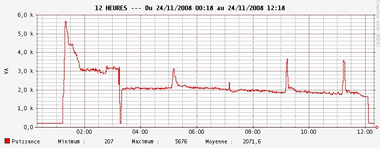

fasogati
- Messages : 459
cycle usuel de fonctionnement de la PAC temp ext environ 3°C
détails d'un cycle
la régul a l'air trop réactive, pas de cycle inverter notable...
charge ECS optimisée par mes soins (voir post précédents)

fasogati
- Messages : 459
oui, dsl, j'ai fait ça un peu vite ce midi avant d'aller manger...
P apparente en VA en ordonnée.

Effectivement, une fois de plus on est loin d'un cycle "inverter" elle régule comme une ToR. Il y a un semblant de régulation en ECS, encore une fois le fait de travailler sur une inertie contribue à la stabilité du système.
On voit qu'elle part à 100% puis lorsqu'elle voit que son delta t départ/retour diminue elle baisse en puissance mais un peu trop puisqu'elle va repartir quasi immédiatement à fond et ainsi de suite jusqu'à que l'échangeur commence à être juste niveau échange de calorie et là elle baisse de façon significative sur son deuxième palier.
A noter que la winverter ne possède que 3 paliers, un palier de démarrage, un palier de demie puissance et un palier full. On constate bien le deuxième palier autour de 3 kva, le premier palier doit être autour de 200 VA.

fasogati
- Messages : 459
3 paliers c'est effectivement peu... mais en "mode chauffage" elle ne semble pas aimer y rester....
j'ai envoyer les mêmes courbes à mon installateur, qui les envoie demain à AXAIR...
sinon, 2 à 3 démarrage en douceur par heure, c'est préjudiciable?

Ca te fait des cycles de 12 min d'après tes graph...c'est un peu limite pour de l'inverter je trouve! Ca dépend de la puissance de ta pac par rapport à tes déperditions, c'est pour ca que je te demandais comment tu es niveau déperdition la température extérieure considérée.
A température extérieure plus chaude, les cycles étaient de même types?

fasogati
- Messages : 459
cycle ECS : l'inverter joue son rôle....
temp réduite la nuit par coupure circulateur au delà de 19°C et réduction de la temp d'eau de 2-3°C environ. cycle de chauffe (du BT) séparée de 1h20, durée 2à 3 minutes (palier à 3kVA)
1h30 du matin : la temp de la maison est passée sous les 19°C. cycle espacées de 50' puis de 30' pour maintenir la maison vers 18-19°C(temp théorique, non vérifiée). apparition de cycle (de dégivrage???), pointe de 1 à 2 kVA, tous les 30' ou 15', durée de 2 à 4' sauf le 1er (7'). edit: en faite c'est la Résistance de l'ECS qui cause ces augmentations (je l'avais autorisé de 1h55 à 5h55...)
4h du mat : loi d'eau normal (45°C demandé pour -2°C dehors, 39°C vu à 6h du mat en retour, départ vers les 46°C, 20°C ds la maison à 6h, 20.5°C à 7h00 ). cycle de 40 puis de 50', pause de 5'. dégivrage de 1' toutes les 13' environ....
6h : fin des dégivrages.... ???
