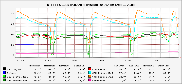

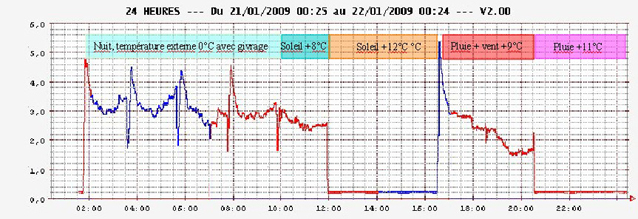

Voila un graphe du fonctionnement de ma PAC aujourd'hui sur 24 h, cela régule en douceur malgré un temps très variable, soleil, pluie, vent, givre et grêle, il y en a pour tous les goûts. A 20h10 la PAC déclenche sur le seuil bas de 1,6 kW électrique ( 30% du maxi ). A minuit, température intérieure 20°C.

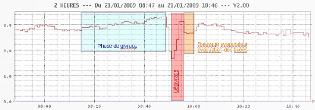

Détails d'une phase de givrage/dégivrage, on note la montée en puissance de la PAC due à l'obstruction de l'évaporateur, déclenchement du dégivrage cyclique sur 2 heures (à défaut d'autres conditions), en fin de dégivrage les ventilateurs balayent et asséchent l'évaporateur.

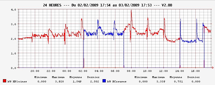

Voila l'allure de la régulation de ma PAC durant 24h avec neige, donc température comprise entre 0°C et +5°C sur cette période.
La PAC à fonctionner sans arrêt et en équilibre avec les déperditions thermiques de la maison, température interne comprise entre 20/21°C, la PAC se retrouve vraiment en régulation proportionnelle.
On peut constater quentre les graphes du 21/01 et celui du 03/02 et malgré une température plus basse, les déperditions de la nuit du 03/02 ont été moindre par l'absence de vent durant cette période.

Tu noteras sur ce graphe, une montée en puissance de la PAC entre 7h et 8h du matin due au givrage de l'évaporateur, il neigeait très fort sur le Finistère a cette heure là, ensuite vers midi, redoux avec une petite pluie, 17h des amis arrivent avec la porte d'entrée grande ouverte, la PAC repart en compensation.
Oui, je vois ton relevé, je ne comprends pas trop pourquoi ta PAC ne régule pas comme la mienne, elle est quasiment toujours au maximum, as tu une carte de limitation de puissance installée ?? ou un thermostat qui controle l'ambiance ??

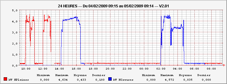

Je voudrais revenir un instant sur ce graphique:
Je pense que cet extrait illustre assez bien le problème dont souffre mon installation (en partie :lol: ) où sur une période d'une heure de fonctionnement, la température du GAZ en sortie de la PAC chute de 85° à moins de 60° C :cry:
Dans ces conditions, j'aurai tendance à dire qu'une limitation de la machine à 80% de sa puissance ne peut-être que favorable, quite à l'aider par quelques résistances pour les 10 jours de grands froids que l'on peut avoir dans ma région.
Cela aura probablement pour conséquence d'augmenter ses cycles de fonctionnement et surtout de ne pas l'emmener sur une plage de fonctionnement maximale ou le matériel est très certainement mis à rude épreuve.
Seulement voilà, impossible de limiter la puissance de ma machine, même avec une carte de limitation bien étagée.
Dans mon idée de tromper la sonde principale, je voulais parler de la sonde du groupe d'origine, c'est à dire celle qui est censé réguler la puissance sans la carte de limitation qui elle est ajoutée pour un meilleure étallonage de la puissance selon les lieux géographiques d'installation.
Qu'en penses-tu :?:

Reigua a écrit :Je pense que cet extrait illustre assez bien le problème dont souffre mon installation (en partie :lol: ) où sur une période d'une heure de fonctionnement, la température du GAZ en sortie de la PAC chute de 85° à moins de 60° C
Oui, cela illustre probablement un des problèmes de ta machine dont la puissance thermique diminue sans diminution de la consommation électrique, le rendement semble s'effondrer, une diminution de température est généralement due à une diminution de pression de refoulement du compresseur, pression/température sont intimement liés, néanmoins on ne peut rien en dire tant que des mesures ne seront pas faites sur cette machine, il est possible qu'il y ait d'autres causes telles que tes liaisons mal isolées.
