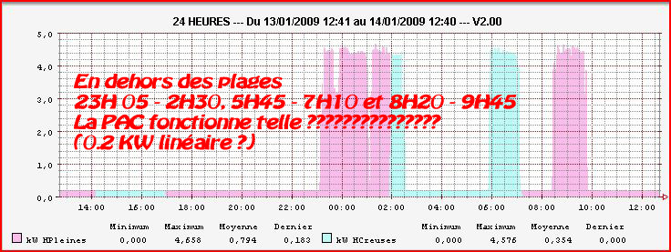

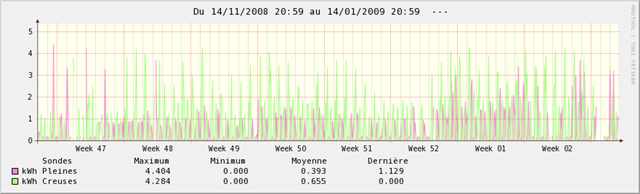

Peut être plus de chance ici:J'ai écri dans la rubrique discussion générale:
" Je savais que je n'étais pas dégourdi, mais là c'est pire.
En parcourant les différents relevés de conso, Oh stupeur:
Bilan NOV à MARS (2006-2007 je crois) : 73% HC et 27% HP
Moi qui suis à un pénible 30% HC et 70% HP En gros l'inverse!!!!!!!!!!!
VITE VITE explique moi comment fais tu car l'écart est gigantesque"
Ne me laisse pas dans l'incertitude, j'ai envie de copîer même si ce n'est pas toujours bien.
Excellente journée.

Bonsoir alain30,alain30 a écrit :En parcourant les différents relevés de conso, Oh stupeur:
A l'époque la PAC était commandée par un simple thermostat d'ambiance avec priorité sur les heures creuses de 02 à 07h et 14 à 17h.
Depuis cet hiver la PAC est régulée par ordinateur grâce à un réseau 1wire avec une loi d'eau sur le retour plancher chauffant. Les heures creuses sont à la baisse, c'était prévu, mais le confort est bien meilleur, plancher à 21..22°, idéal pour se promener en chaussette
Le graphique que tu as affiché et gribouillé
Les 0,2 kW ce sont le circulateur + l'électronique de la PAC hors période de chauffe.

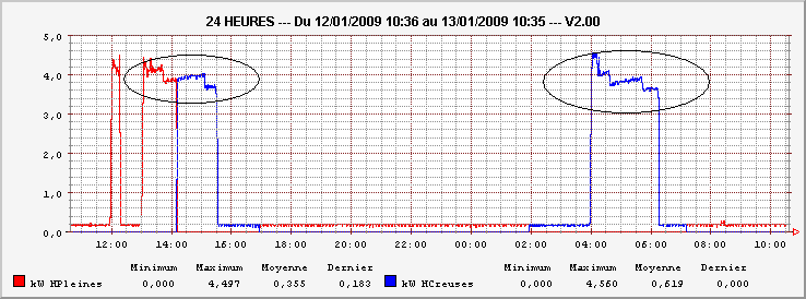

Bonjour ELFelf a écrit :j'étais en test depuis 48h sur le fonctionnement Inverter de la PAC avec une sonde thermique pour réguler sur l'ambiance comme le fait ummolae, le test est négatif, je suis pratiquement à la puissance max de la machine dès qu'elle est en fonctionnement.
Notre ami Reigua m'a fait remarquer que vos machines n'avait quasiment pas de fonctionnement dit "Inverter", je trouve cela très curieux et je ne trouve que 2 explications au problème :
1 - le micro-programme implanté sur la carte mère a un bug qui ressemblerait à celui des modèles Altherma
2 - le signal de mesure n'arrive pas ou en mauvais état au comparateur Température/Consigne, sans retro-action, la consigne devient prioritaire et la PAC part à puissance maxi. Dommage que votre essai a été négatif.
- elf
- Messages : 1395
Bonjour ummolae,
Le fonctionnement Inverter existe mais avec de très faibles variations :
Ce matin j'ai fait un nouveau test et afin d'accélérer le processus j'ai allumé le plafonnier du vestiaire où se trouve la sonde thermique afin d'augmenter plus rapidement la T° ambiante. Voici le résultat :
On s'aperçoit qu'elle régule autour des 4kW (sur un différentiel de 100 watts) dès qu'elle atteint les 20,7°.
Ensuite, elle devrait descendre dans les W voir les kW plus elle se rapproche de la T° de consigne, entre les 20,7 et 21,0° mais non, elle reste stable. Je ne pense pas que ce soit dû à la montée trop rapide de la T° ambiante car pour passer de 20,7° à 21,0° dix huit minutes ce sont écoulées.
Elle stoppe net dès qu'elle atteint les 21°.
