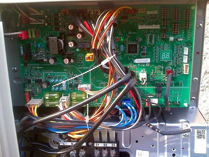

Poloc57, pourrais-tu stp nous faire un clicher des "entrailles" de ton unité extérieur (la carte si possible) :?: :?:

voici la photo de la carte du groupe exterieur.
Est ce quelqu'un peu me dire a quoi correspond les differents switchs sur les cartes du groupe exterieur et du module hydro?

Salut Poloc57,
voici la carte Zuran , comme tu peux le constater elle à l'air identique à la tienne hormis le branchement qui diffère l'une de l'autre( je disposes d'un connecteur bleu supplémentaire de branché entre un rouge et un blanc) pour ce qui est des fonction des switchs je peux si tu le souhaite t'envoyer la doc sur la Zuran qui regroupe les principales fonctions des switchs mais je ne peu te garantir que l'utilité de ceux-ci en soit la même chez toi :?

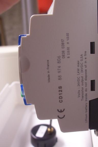

Excuse-moi de te relancer mais aurais-tu une référence du boitier de régulation (afficheur) de ta PAC ?

Pourrais-tu également nous prendre un cliché de la carte du groupe extérieur en mode macro si tu en es équipé , afin de pouvoir comparer le positionnement de tes switchs par rapport à ceux de la carte Zuran ?
Voici le positionnement des switchs de ma carte :

Voici les photos de la regulation de la PAC et de la carte electronique du groupe exterieur.

Oui, effectivement c'est un Millenium III, mais ... :?
Il doit s'agir d'une version Custom car cette référence n'existe pas chez Crouzet.
Sortie Transistor: Donc il y a une sortie PWM qui permet d'avoir une sortie analogique ce qui leur permet de donner une consigne de modulation à la carte Mitsu.
Peut-être s'agit-il d'une version Custom uniquement car la façade du micro automate est modifiée par rapport à la version standard (Ajout des pictogrammes de commande).
L'idée d'utiliser un mlcro automate pour réguler la PAC n'est peut-être pas si bête que çà :roll: :roll:

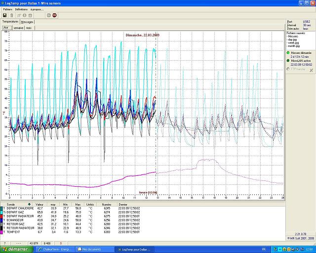

voici quelques images de mes suivis de temperatures Onewire et suivi info compteur pac avec une interface teleinfo :

En un peu plus grand si possible, ça donne quoi ? Car difficile à voir même avec des jumelles la représentation des courbes :lol: :lol: :lol:
Essai de moins les compressées pour qu'elles soient plus grandes

voici les memes en un peu plus grand:

Il est où le fonctionnement inverter sur le graph ?

on ne voit pas bien le fonctionnement de l'inverter sur le graf car c'est 24h mais si
l'on regarde les données du grapf on le voit bien .
Sur le graf on voit bien que la puissance n'est pas la meme tout le temps en fonction
de la temperature , ceci est aussi de l'inverter!
