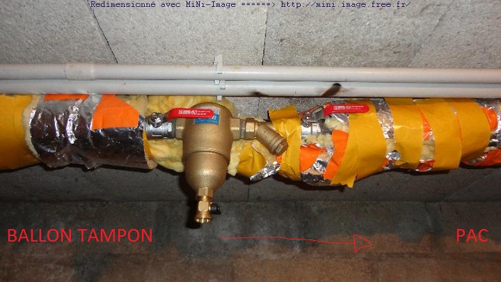

Ajout d ' un filtre à tamis et d' un pot à boue sur le retour pac ( eau circulant de mon ballon tampon à ma pac ) en 26 * 34 ( 1 pouce )

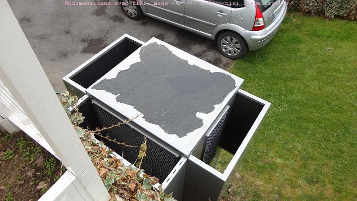

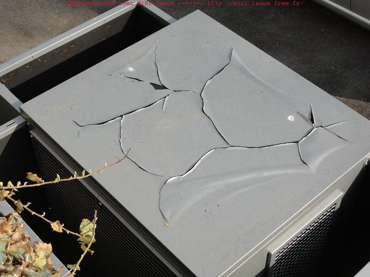

J' en profite pour parler d ' un petit souci que j' ai rencontré vers le mois de juin c' est à dire le changement du capot supérieur de ma pac ( pris en garantie par mon installateur et par viessmann ) suite à l' éclatement de la peinture epoxy .Apparament il y aurait un problème de série .

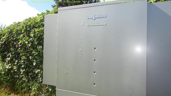

Malheureusement la panneau avant cloque lui aussi et je pense qu' il ne vas pas tarder à s 'éclaté

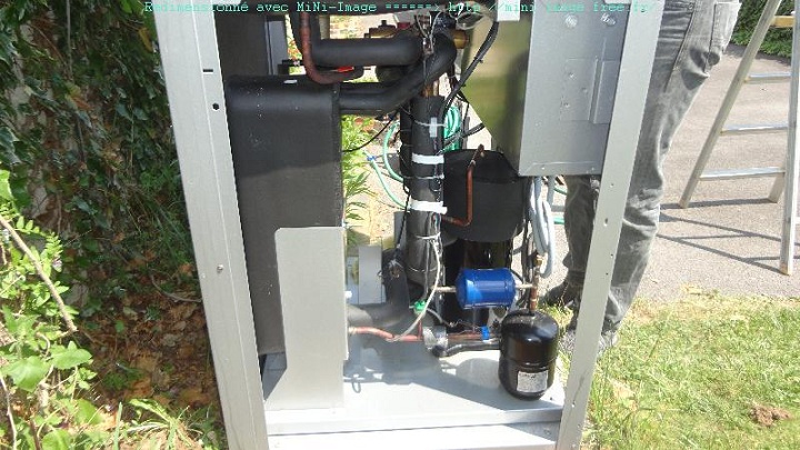

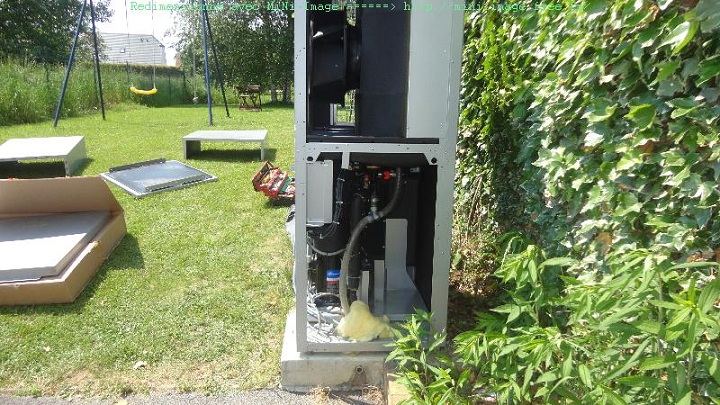

quelques photos de la pac lors de la dépose / pose du capot

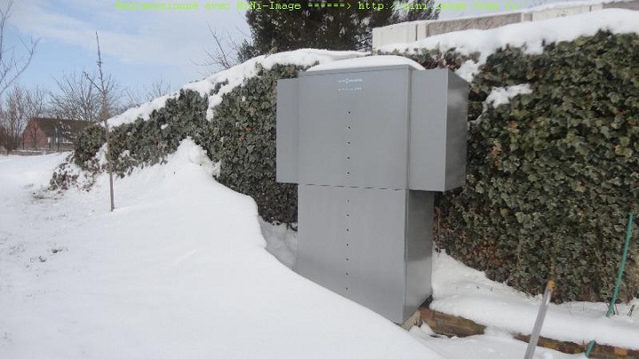

sous la neige le 14 mars 2013
