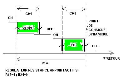

un petit retour d'expérience sur des modifs testées cet hiver pour paramétrage régul ECH210BDT
1)D06,D07
retard à inversion V4V impeccable; pas de bruit infernal à l'inversion cycle frigo;
pas d'erreur E44,HP,BP mais il n'y en avait déjà pas avant (avec D06=D07=0);
j'espère ainsi prolonger la durée de vie de la V4V et aussi du compresseur
2)R01..R015
j'ai testé,avant d'éteindre la pac,le régulateur des résistances d'appoint qui existe dans ECH210BDT mais dont Technibel a interdit l'accès (ils ont l'Aquaset pour gérer appoint ou relève)
son activation se fait par H24=0 (résistance appoint) ou H24=2 (chaudière relève)
son paramétrage config se fait par R01..R06
son paramétrage process se fait par R07..R15
tout ça est expliqué dans 8MA10065
la sortie du relais résistance(chaudière) se trouve sur la carte interface A1 sorties 47,48 (idem resist fond de cuve)
le régul suit cette logique:
si ç'a donne des idées pour ne pas investir dans Aquaset
