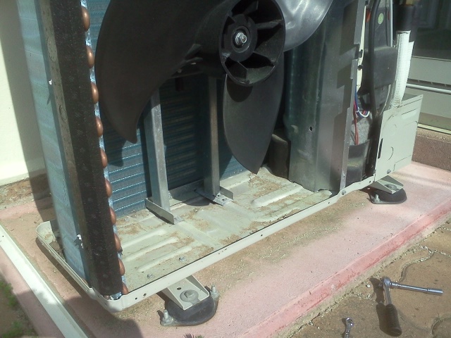

Ca y est, j'ai fait mon entretien de Paques :wink: en début de semaine...
Je me suis appuyé sur la doc d'Ummolae http://www.chaleurterre.net/Documentati ... tien_3.pdf pour le module extérieur et sur le chapitre "Maintenance et entretien" de la doc d'installation du module intérieur
Avant le démontage proprement dit, j'ai forcé une chauffe ECS à 65° pour avoir de la réserve d'eau chaude puis coupé complètement l'alimentation électrique le temps de l'intervention. Ca m'a aussi permis de laisser la PAC en simple veille pendant assez longtemps après l'avoir rallumé (pour éviter qu'elle ait à tourner juste après avoir remis le courant).

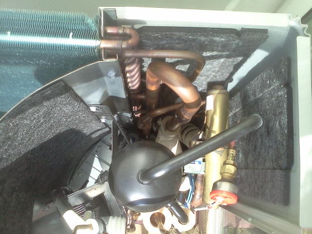

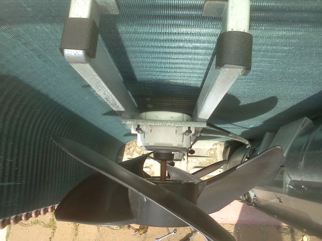

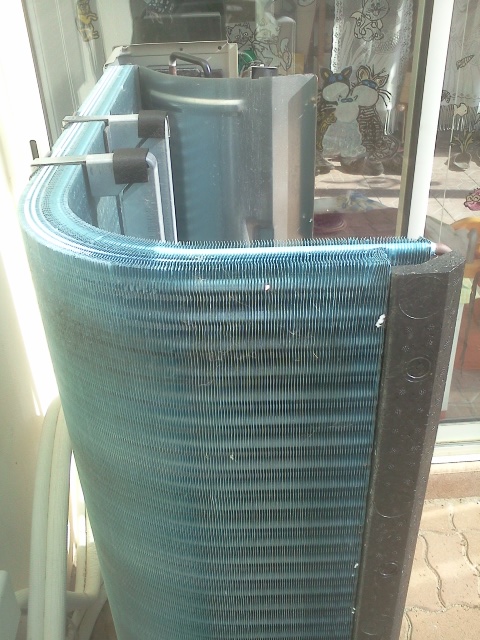

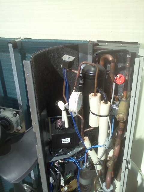

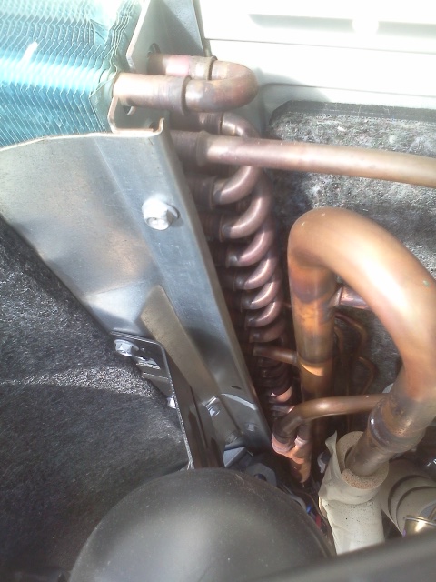

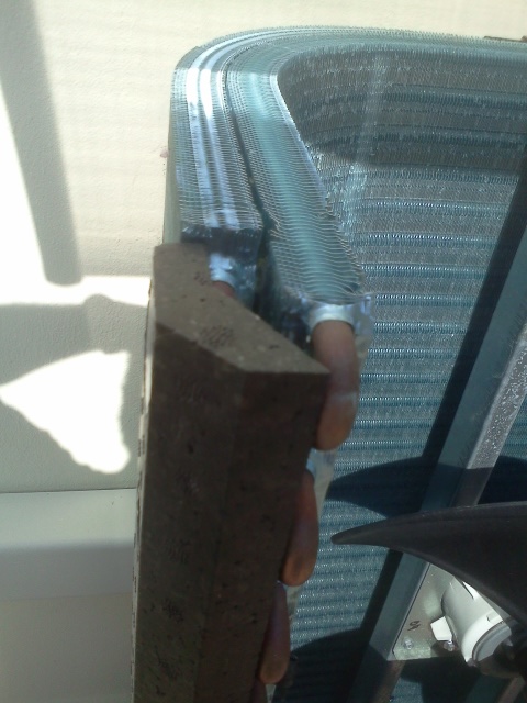

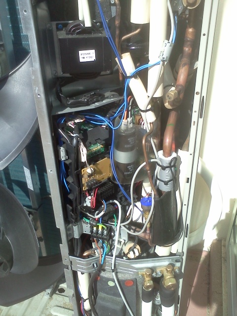

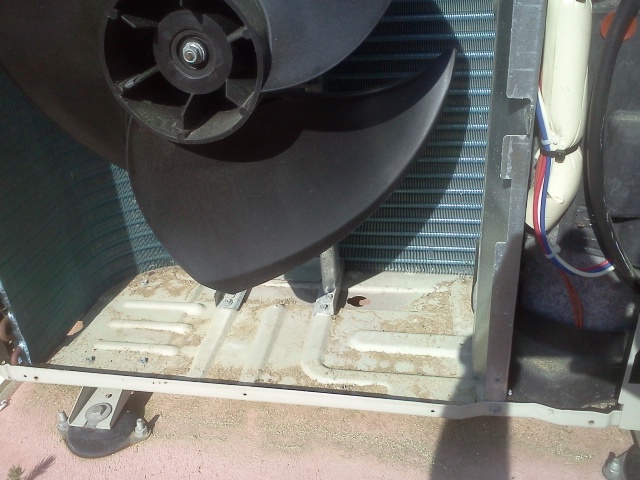

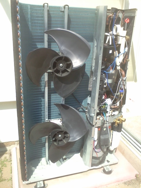

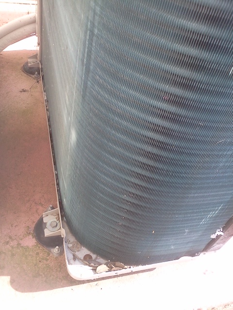

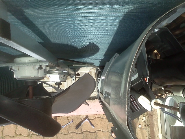

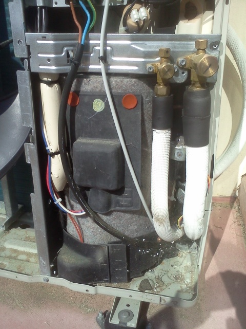

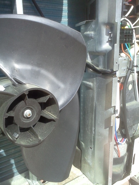

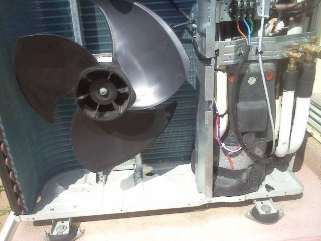

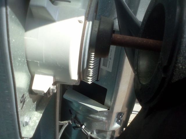

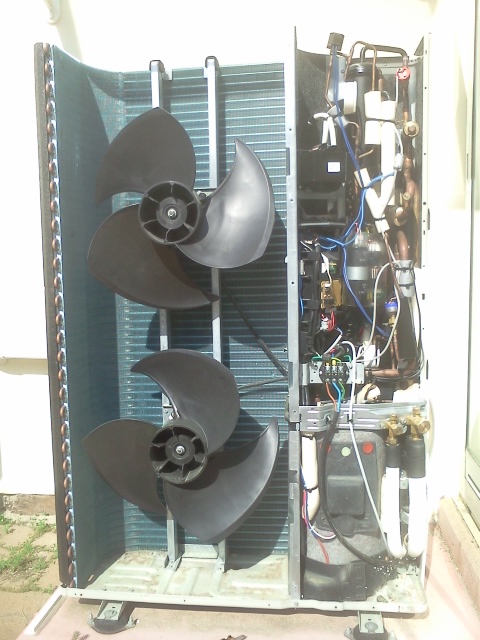

Concernant le module extérieur de ma HT, le démontage de la carcasse se fait exactement de la même façon que la RZQ d'Ummolae. Cela fait 16 mois qu'elle est en fonction (atmosphère saline bord de mer). Pas de rouille pour l'instant heureusement à part l'axe des ventilateurs qui ne doit pas être traité. Sinon, la séparation galvanisée entre compartiments compresseur et ventilateurs ne semble effectivement pas très protégée. Je l'ai bien nettoyée pour l'instant. A surveiller...
Ci dessous photos suite à ouverture avec un peu de sable et de poussière mais état correct globalement :
Les photos après nettoyage et dépoussiérage de l'ensemble + vérification des connexions électriques :

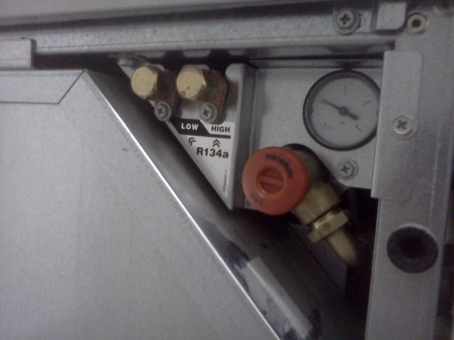

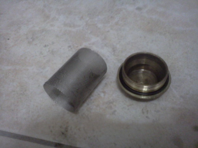

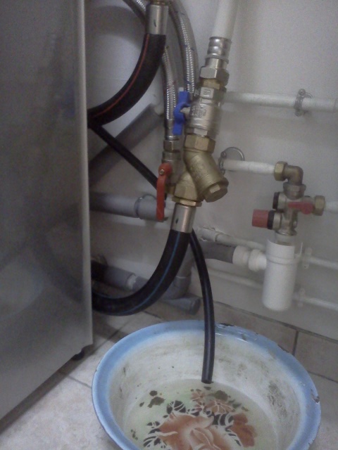

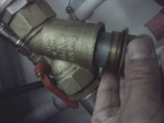

Concernant l'unité intérieure, j'ai fait ce qui était indiqué dans la doc d'installation Daikin (test soupape décharge PAC, pression d'eau, nettoyage filtre à tamis qui n'était pas très sale) + le test de la soupape de sécurité ECS. Voici quelques autres photos :

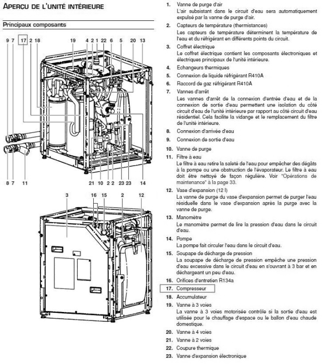

salut ,c'est une pac ht ,je n'ai vu q'un seul compresseur ?
merçi pour les photos ,les contrats de maintenance ne pousse pas aussi loin le démontage ! comme quoi on est jamais aussi bien servi que par soit meme et bonjour les économies!
Salvatore
Messages : 145
Enregistré le : ven. févr. 29, 2008 1:34 pm
Message par Salvatore »
loping a écrit :salut ,c'est une pac ht ,je n'ai vu q'un seul compresseur ?
Bonjour. Le deuxième compresseur est dans l'unitée intérieure.
Bonjour à vous 2.
J'ai eu la flemme d'enlever le coffre électrique cette année donc je n'ai pas fait de photo interne de l'Unité Intérieure mais le 2ème compresseur est effectivement dans l'UI juste derrière le coffre électrique.

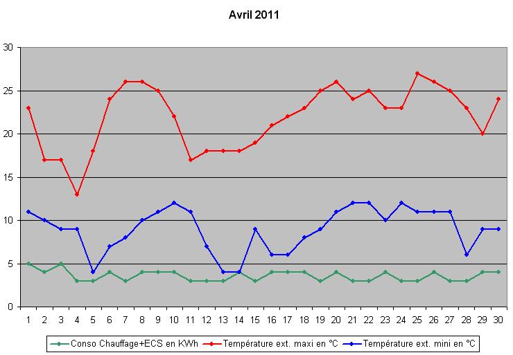

Ma consommation d'Avril 2011 : 108 KWh (3,60 KWh par jour en moyenne)
Température extérieure moyenne ce mois : 15,45° (encore plus chaud que Avril 2010 où il y avait eu une moyenne de 12,18°).
Le chauffage ne s'est pas du tout déclenché ce mois ci. Le dernier jour de chauffe de cet hiver chez moi a donc été le 31 Mars.

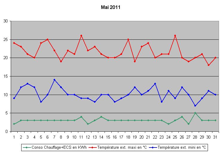

Ma consommation de Mai 2011 : 94 KWh (3,03 KWh par jour en moyenne)
Température extérieure moyenne ce mois : 15,92° (et ça continue à être plus chaud que l'année dernière : j'avais une moyenne de 14,45° en Mai 2010)

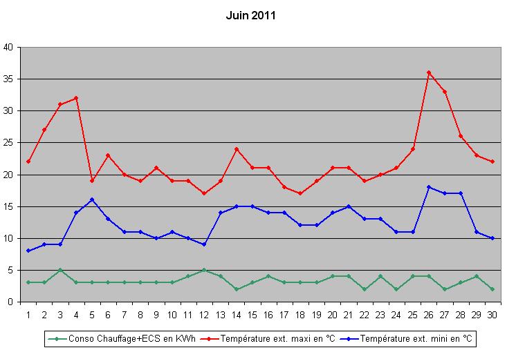

Ma consommation de Juin 2011 : 98 KWh (3,27 KWh par jour en moyenne)
Température extérieure moyenne ce mois : 17,52° avec un maximum à 36° le 26/06 (mais ce mois de Juin a été globalement moins chaud que Juin 2010 où la température moyenne avait été de 19,17°)

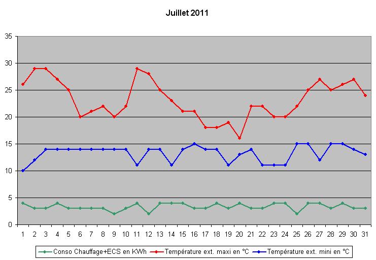

Ma consommation de Juillet 2011 : 103 KWh (3,32 KWh par jour en moyenne)
Température extérieure moyenne ce mois : 18,23° ( moins chaud que Juillet 2010 où la température moyenne avait été de 20,16°)

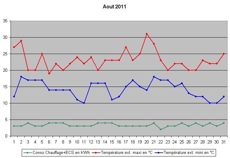

Ma consommation de Aout 2011 : 104 KWh (3,35 KWh par jour en moyenne)
Température extérieure moyenne ce mois : 18,68° (un peu plus chaud que Aout 2010 où la température moyenne avait été de 18,26°)

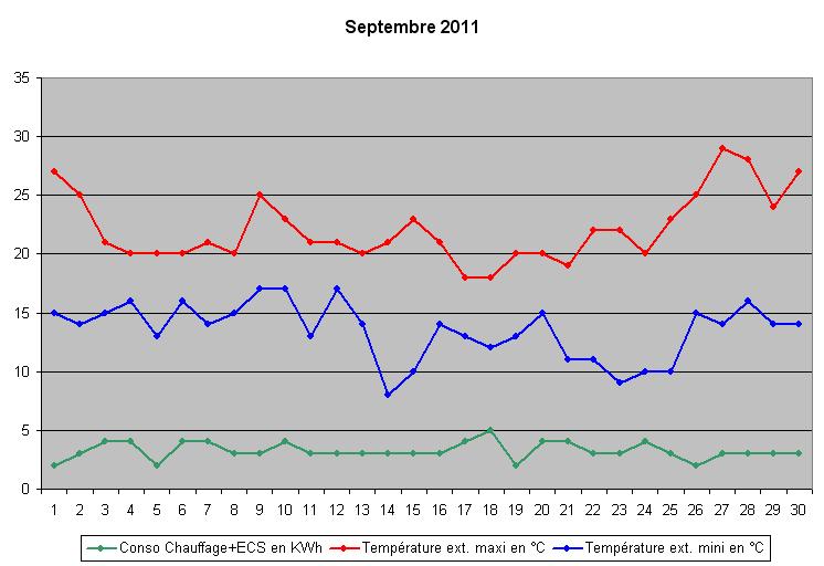

Ma consommation de Septembre 2011 : 97 KWh (3,23 KWh par jour en moyenne)
Température extérieure moyenne ce mois : 17,82° (plus chaud que Septembre 2010 où la température moyenne avait été de 16,45°)

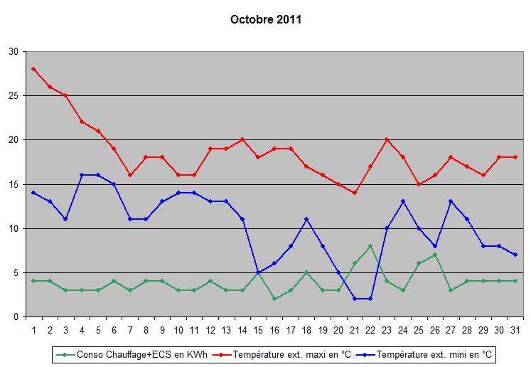

Ma consommation d'Octobre 2011 : 122 KWh (3,94 KWh par jour en moyenne)
Température extérieure moyenne ce mois : 14,42° (plus chaud qu'Octobre 2010 où la température moyenne avait été de 12,56°)
Le chauffage s'est déclenché la première fois le 21 Octobre matin. Le voyant piles basses commençant à s'afficher sur le thermostat sans fil, je les ai changées : elles auront donc duré presque 2 ans.

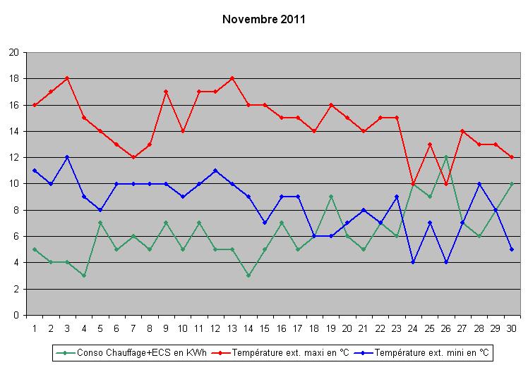

Ma consommation de Novembre 2011 : 189 KWh (6,30 KWh par jour en moyenne)
Consommation nettement en baisse par rapport à l'année dernière (399KWh en Novembre 2010) du à la température extérieure bien plus élevée...
Température extérieure moyenne ce mois : 11,48° (bien plus chaud que Novembre 2010 où la température moyenne avait été de 7,85°)
Je suis repassé fin Novembre à mon réglage température ECS "hiver" (+5° par rapport à l'été).

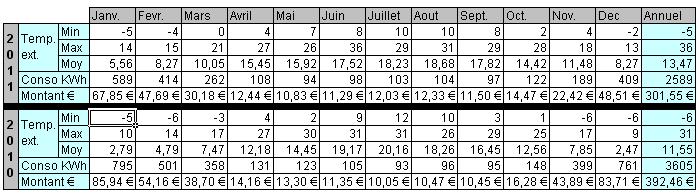

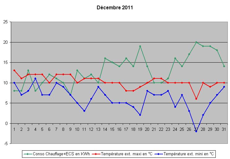

Ma consommation de Décembre 2011 : 409KWh (13,19 KWh par jour en moyenne)
Excellente année 2012 à toutes et tous !
Ma PAC vient de fêter ses 2 ans ! Je croise les doigts : Pas de souci pour l'instant...
Consommation bien plus faible en 2011 qu'en 2010 liée sans doute en partie à mes réglages qui ont été finalisés fin 2010 mais surtout à la moyenne des températures extérieures bien plus fortes en 2011 (le top étant pour Décembre avec presque 6° d'écart).
Tableau récapitulatif de ces 2 dernières années :
