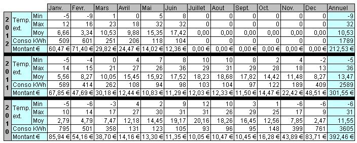

Ma consommation de Mai 2012 : 118KWh (3,81 KWh par jour en moyenne)
Tableau récapitulatif :
Mois de Mai bizarre : le chauffage s'est déclenché la dernière fois de la saison j'espère le 22 Mai matin. Et le surlendemain, c'était la grande chaleur : 29° puis 32° le lendemain

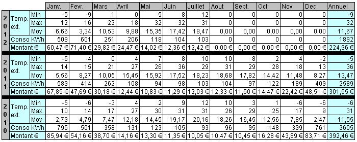

Ma consommation de Juillet 2012 : 103KWh (3,32 KWh par jour en moyenne)

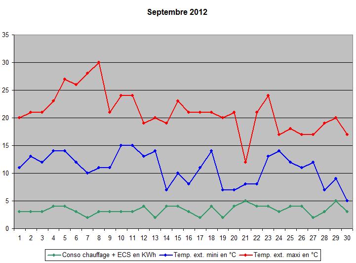

Ma consommation de Septembre 2012 : 100KWh (3,33 KWh par jour en moyenne)

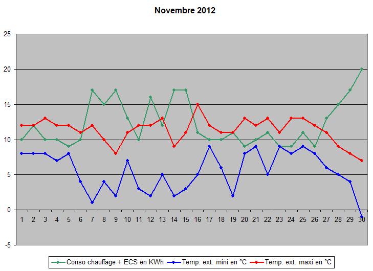

Ma consommation de Novembre 2012 : 370 KWh (12,33 KWh par jour en moyenne)

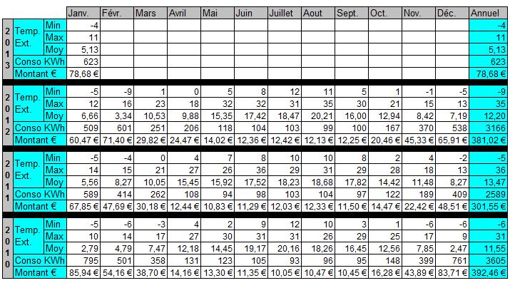

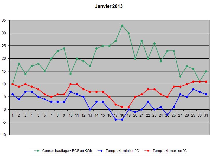

Ma consommation de Janvier 2013 : 623 KWh (20,10 KWh par jour en moyenne)
Fonctionnement continu de la PAC à la période la plus froide (du 18/01 vers 1h au 19/01 vers 13h45 (les pics les plus fins correspondant aux dégivrages, les autres étant des chauffes ponctuelles ECS) :

Bonjour Olivier.
De mémoire on a la même PAC . Elle est plus puissante chez toi et installée différemment avec ballon tampon je crois.
C'est clair que la différence vient du volume chauffé (tu as beaucoup plus que moi si je me souviens bien) et des déperditions donc tu n'es pas aidé par les températures extérieures !
En extrapolant, si j'avais pendant un mois des temp. ext. minis autour de -5° et des maxis autour de 0° et pas de soleil, je serais au delà des 1000 Kwh/mois (chez moi, conso d'environ 30 à 35KWh/j quand la PAC fonctionne en continu à ces températures).
