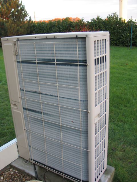

Nous commençons à avoir des températures négatives, mais de -1/2°C maxi, comme ma PAC est surdimensionnée, l'évaporateur l'est également, c'est bien pour cela que je ne vois le givre qu'une fois ou deux par hiver.

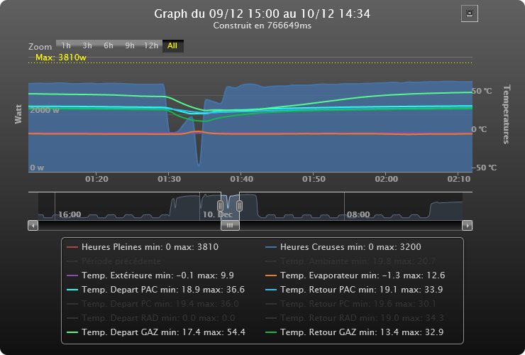

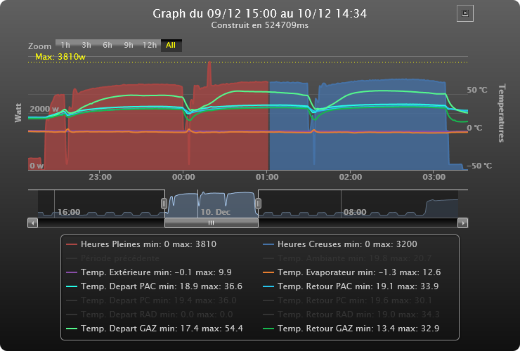

Sur ce graphe on peut voir l'incidence d'un dégivrage (trace rouge). Il y a quelques temps, j'ai fait le calcul de la puissance perdue lors des dégivrages, je n'ai plus ce calcul en tête mais cela ne représente pas une somme importante au regard de la tranquillité dans le fonctionnement de la machine, ne pas oublier que le dégivrage recouvre une fonction assez méconnue de retour d'huile au compresseur, je pense que pas mal de compresseurs en ont fait les frais quand les machines fonctionnent avec des cycles de dégivrage absent ou très mal adaptés.
