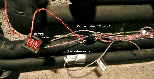

Sur une liaison de 5 mètres, tu dois pouvoir utiliser une simple paire torsadée comme sur la photo de mon installation onewire :
Si tu es dans une ambiance fortement parasitée, il faudra alors passer en câble blindé, mais je pense que cela ne sera pas nécessaire.

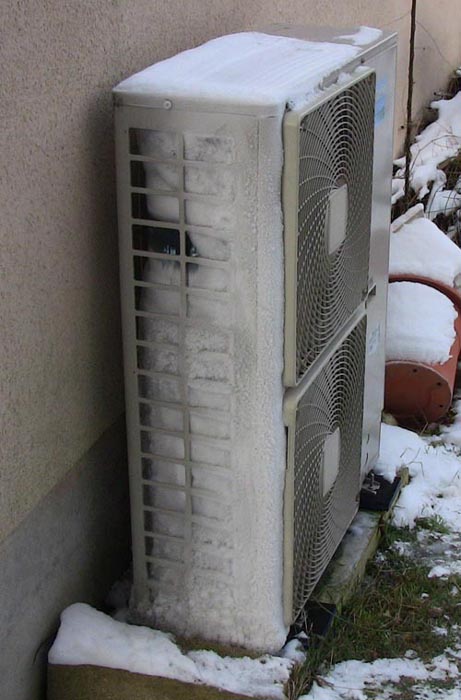

J'ai recommencé la procedure ce matin à 9h53 . Ca tourne toujours à 13h30 .
Je n'ai pas vu de dégivrage en direct . Il y avait à 10h30 pas de mal de glace voir photo .
Actuellement exterieurement ça n'a pas bougé beaucoup , il semble qu'à l'interieur ce soit un peu mieux mais il y a un peu de soleil bien ça reste en temp négatives , l'eau rentre à 29/30 dans le plancher .
Je surveilleImage
Re: Degivrage RQZ125
Pascal a écrit : Il y avait à 10h30 pas de mal de glace voir photo
Il y a 2 choses qui m'interpellent sur cette installation :
1 - absence de protection de la PAC ( accumulation de neige et de glace )
2 - distance entre mur et Pac qui me semble insuffisant, les préconisations sont de 25 à 30 cm, il simple calcul par rapport à la surface de l'évaporateur nous donne une distance minimum de S (surface évaporateur) / l (longueur développée de la section de passage d'air, soit 0.78 / 3,2 = 0.24375 m soit un minimum de 25 cm
Dans les conditions présentées, la PAC doit avoir un rendement déplorable, vu que l'évaporateur est quasiment obstrué complètement.

Bon je précise que mon installation a été faite par des professionnels dont le dernier échange du module ext par une plate forme technique Ajtech .
Jamais personne n' a soulevé le problème de la distance entre le mur et la PAC ( 5cm)

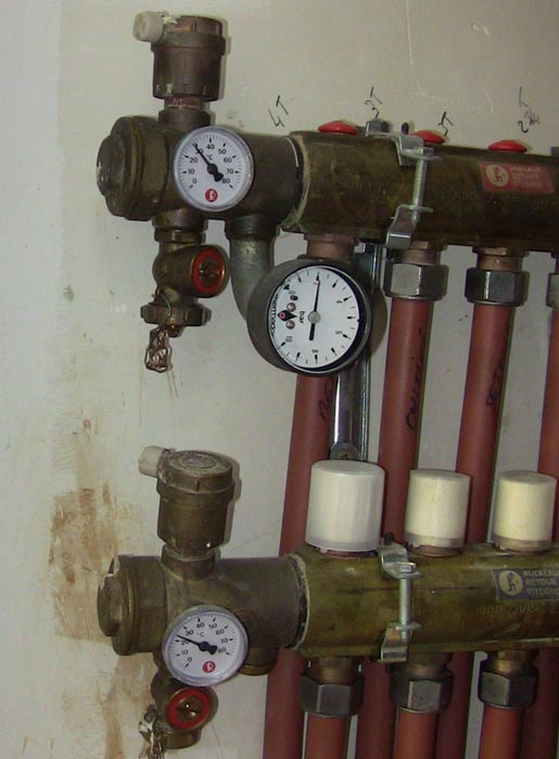

J'ai actellement 17.5 dans mon séjour parce que je fais du feu toute la journée .
Circulateur Salmson sur 3 et nourrice (photo ) entrée 28 sortie 24 .

Pascal a écrit :Bon je précise que mon installation a été faite par des professionnels dont le dernier échange du module ext par une plate forme technique Ajtech .
Si des professionnels ont réalisés et laissés cette installation dans cette situation, je trouve cela consternant pour ne pas dire plus. Cette faible distance induit une dépression à l'arrière de l'évaporateur avec pour corollaire de réduire encore un peu plus la température de l'air entrant avec une diminution du volume brassé avec une surcharge des ventilateurs.
Sachant que le rendement est proportionnelle au delta T°C avant/arrière de l'évaporateur et facteur du volume d'air brassé, un peu comprendre que cette PAC ne fonctionne pas au mieux de sa capacité

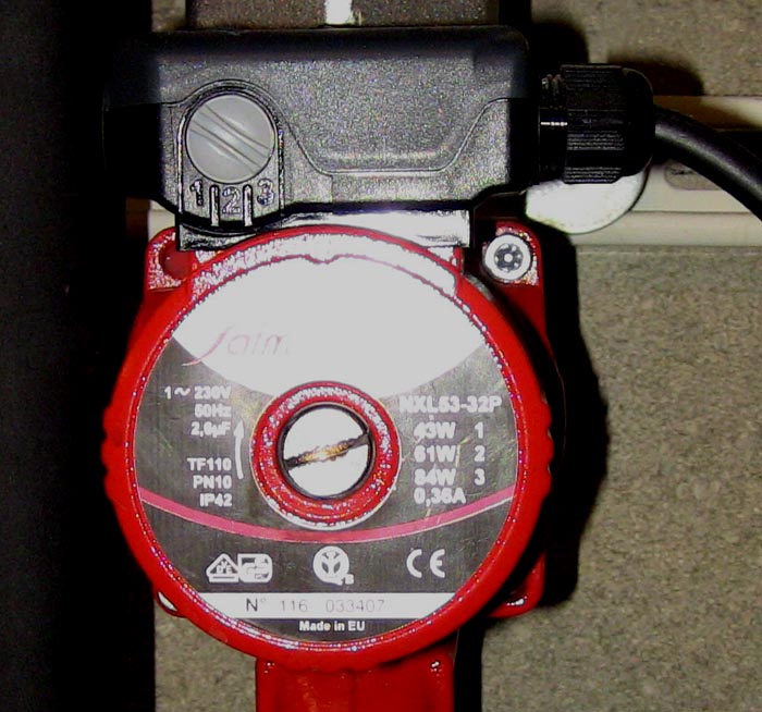

Pascal a écrit :Circulateur Salmson sur 3 et nourrice (photo ) entrée 28 sortie 24
Avec de pareilles valeurs, il ne doit effectivement pas faire très chaud sans la cheminée, le delta E/S de 4°C est un peu faible, quelles sont les indications portées sur le circulateur : débit en face de la position 3 ?? ou quel est son type ??
Vue l'allure de la PAC, celle ci doit consommer beaucoup et produire peu :? :?
Pascal
Messages : 79
Enregistré le : ven. févr. 03, 2006 3:06 pm
circulateur
Message par Pascal »
C'est un Salmson
Photo de la bète .
